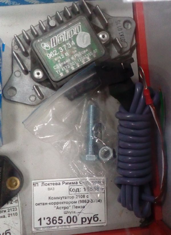

доброго время суток.
хочу поделиться вот такой вот штукой.(фото.)
речь идет о карбюраторных авто. был в магазине автозапчастей ,и случайно наткнулся на вот такой девайс .(коммутатор с октан корректором.)разглядев приблуду, понял ,что она работает по датчику детонации! (то-есть подводит зажигание как инжекторная авто.)сразу решил попробовать по прямому назначению !(нашел жертву smile.gif )(не составило труда при моей работе),
и вот что вышло :карбюраторная машина(нива),
до установки все опробовал .(неустойчивая работа на хх,при резком нажатие газа провал,СО 4+...)(конечно можно было помыть, настроить,отлегулировать,и т.д.)но хотелось понять как работает девайс!и я Вам скажу он работает.(не реклама !)рекомендую.
Итак,во всем,как хотите,чтобы с вами поступали люди,так поступайте и вы с ними.ибо это закон.
Мотоциклист
post May 30 2017, 21:16
Создана #7940
Сообщений: 22,058
Из: град Собянск
Пользователь №: 12,668
Репутация: 896 кг
Подорожал собака. Я за 700 р брал когда-то.
Да, работает, даже если палёный бензин зальешь и то вытягивает. Но есть косяк - динамика пропадает, которой у нивы и так нет )))
У меня сейчас стоит он, так как бывший до этого хохляцкий ВТН сгорел.Лучше ВТН просто нет. Надо озадачится, найти где купить.
