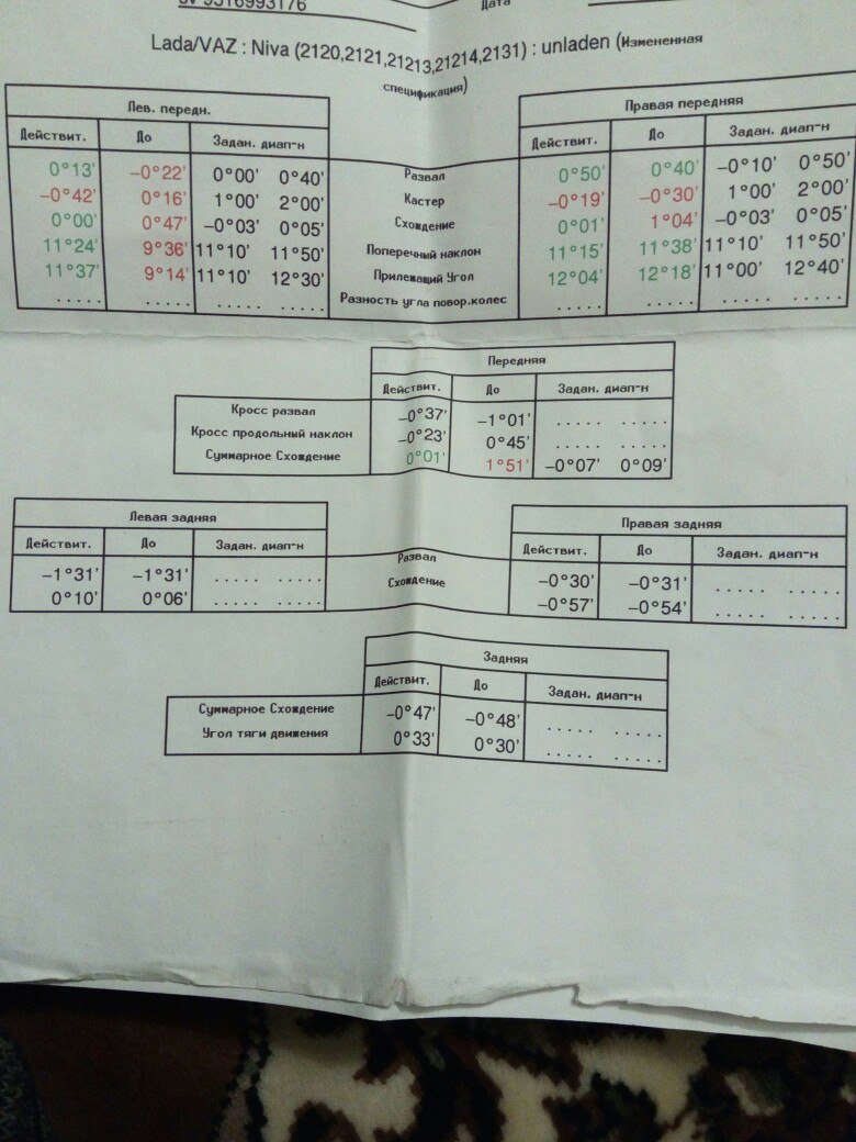

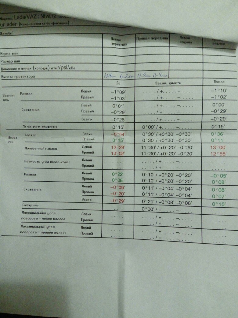

Доброго дня нивоводы.Очередная проблема с моей Нивкой 2131.Поехал на розвал,очередной раз\замена шаровых\,а мне спец по розвалу сказа что на такой машине нельзя ехать больше 60км.Причина в заднем мосту.Он оказывается согнут, как пропелер.Летом делал розвал все било в норме.Сальники не текут,редуктор не гудит\новый пробег 15т.\Как можно проверить геометрию моста или сразу по замену?Реактивные тяги менял в конце ноября 16 года.
Доброго ,геометрия проверяется только на стенде КДС!!!! если есть распечатка выложите сюда и обсудим параметры, другого варианта не предусмотрено с ув.
Доброго!
Как написал Вам Александр,давайте посмотрим на рапечатку.А так можно только гадать.
Первое - сейчас, второе - летом.
