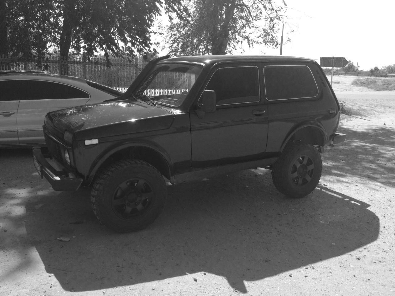

Как вам такой зверь для копа))

QUOTE(штирлиц @ Mar 12 2017, 14:19)
у меня тоже такой,с небольшой доработкой
из главного
1.копеечные редуктора с пневмоболокировками.
2.раздатка 1/3
3.лебёдка 9500 в салоне.
4. новые Гудричи 235.
на а остальное по мелочи не на один десяток пунктов наберётся.
