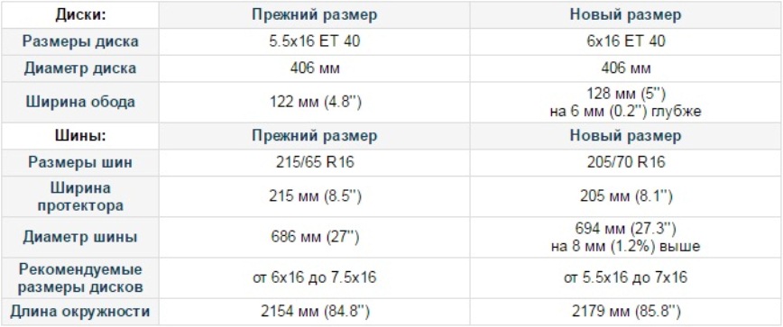

Спасибо, у меня на Ниве сейчас стоит резина 215/65/16, диски литьё,размер 6 1/2 J х 16 Н2 ЕТ40 Расчитал по шинному калькулятору, и получил вот что( расчёт на фото) это получается, что я могу поставить на эти же диски, шины Кордиант, размер 205/70/16 верно? Вот вылет маловат, 40 всего, если приравнивать к Нивовским дискам, это критично, или нет?
Не хотелось бы попадать ещё на покупку дисков.

Нормально должно встать на шнивах ставили и 40 и 48 посмотрел с завода.Диск под резину подходит.

Да встанет разница небольшая по резине.
