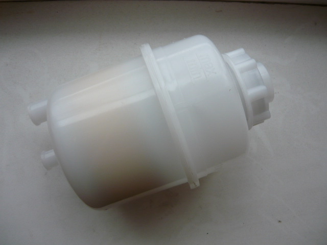

Купил бачок с фильтром для гура 190 руб, но проблематично его установить на штатное место или рядом
