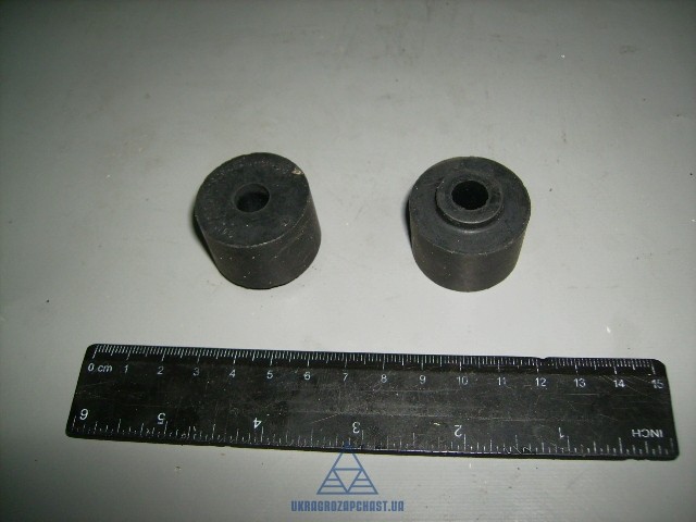

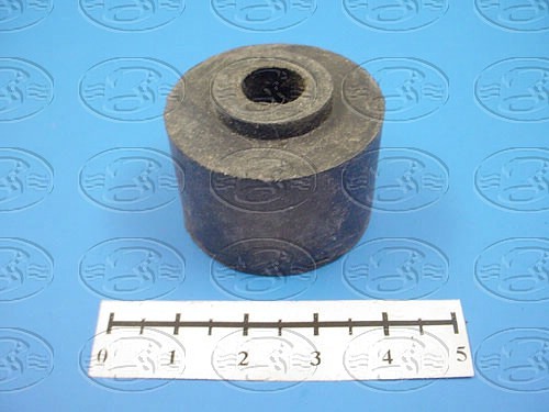

Кому может пригодится на верхний шток каяба хорошо подходят во эти втулки от подушка ГАЗ-2410 амортизатора верхняя
