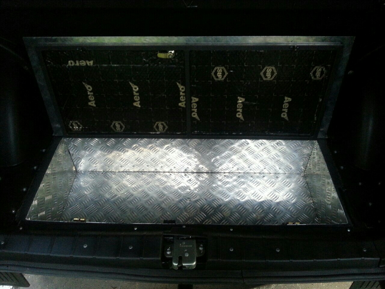

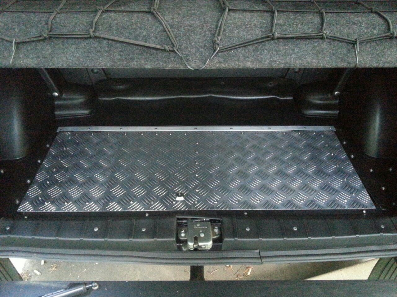

Замутил себе в багажник, вот такой ящичек с замочком для хранения всяких нужностей smile.gif .
Размеры получились 97 х 38 х 20 см.

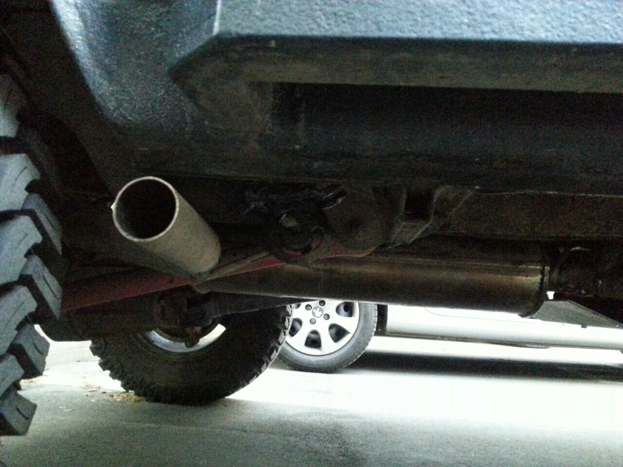

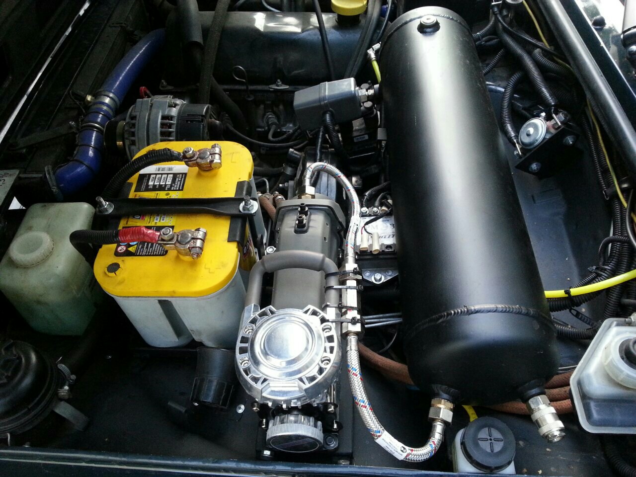

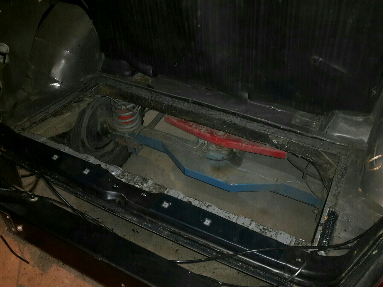

В следствии чего банка глушака с трубой выхлопа прописалась под порогом с пассажирской стороны, а компрессор с ресивером переехали из багажника на пмж под капот.

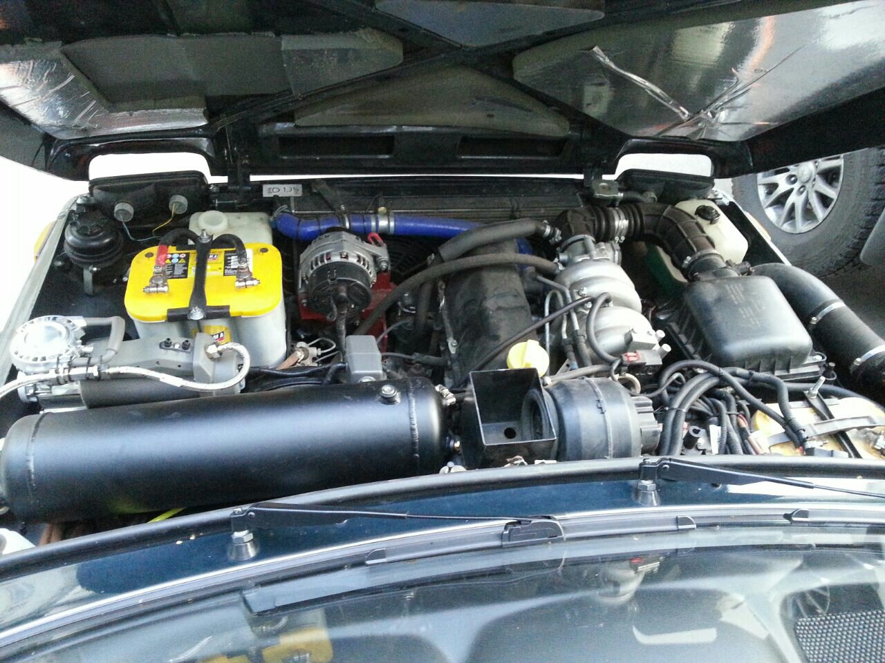

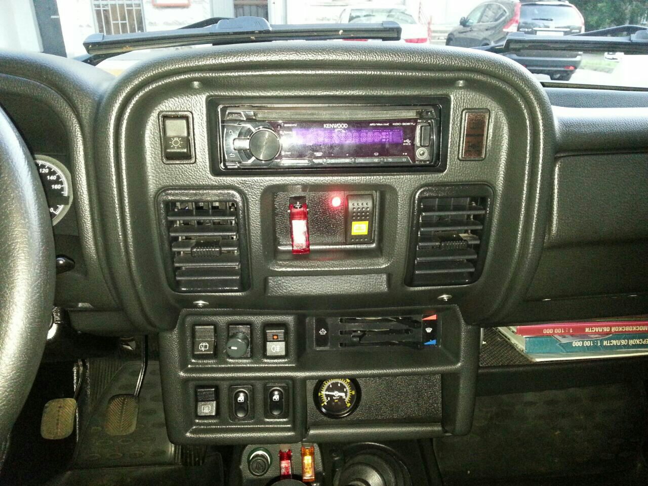

Теперича под капотом выглядит усё так. И в салоне маленько поменялось с кнопуёчками пошаманили.

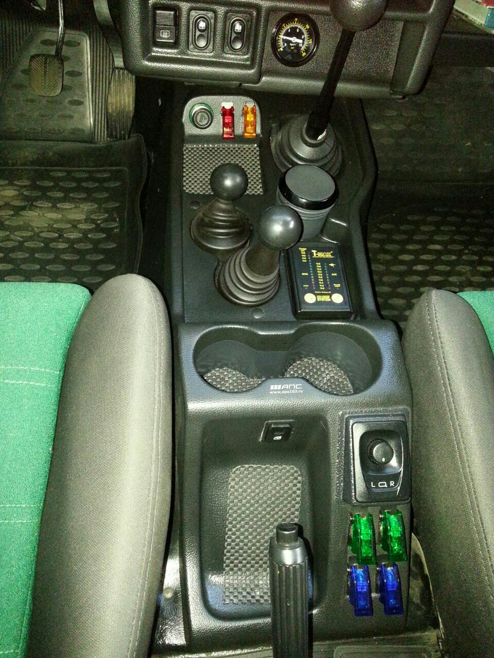

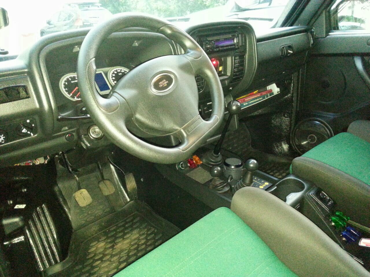

Общий вид салона(торпеды).
В планах замутить спальное место на две персоны и исчО плотнее стал гонять мыслишки на тему замены двигла, есть стойкое желание поставить иномарошный литра на 2 и кобылок шобы было около 120 - 140.
P.S. резонатор пал смертью храбрых 17.gif , зато теперь звук а-ля дизиль:

P.S.S. для подкачки колёс сделали доп.свисток в лючке бензобака

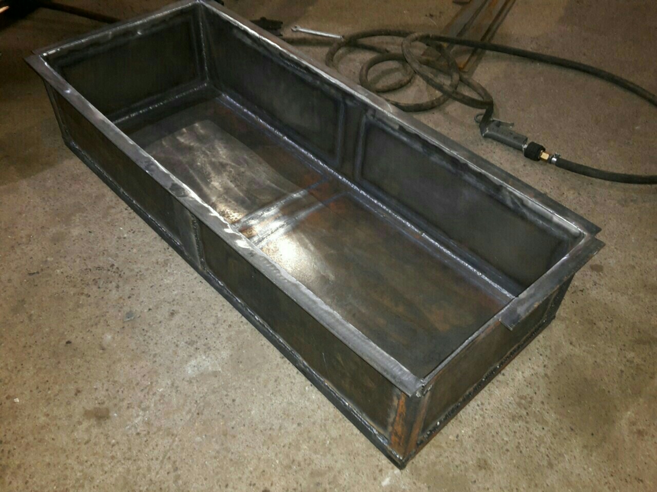

После установки ящика пришлось трубу фаркопа переваривать(искривили, удленили малость) и задок вывешивали(подвеску качали) т.к. было подозрение, шо швеллер(боковой) усиления заднего моста может встретиться с трубой фаркопа 17.gif ! Всё поглядели, усё пучком alko_2464.gif .
Про развесовку тема правильная, но я решил не морочится пОка.
Ящик(загрунтован и покрашен) получился весом примерно кило 20 + шумкой и виброй проклеили, багажник у меня всяким нужным-не нужным хламом забит, кило 30(а то и больше) 17.gif наберётся, на калитке тапок 30 " весит.
Стоит пара аккумов "Optima" гелевых на 75 Ам/ч, весят по 27 кило каждый.
Ресивер "Беркут" из алюминия на 10л. почти ничего не весит, 2,5 кило.
Всё равно если движок другой пхать, придёться делать перекомпоновку под капотом facepalm.gif , так шо ближе к "телу" поглядим, шо и куды переложиться biggrin.gif .
