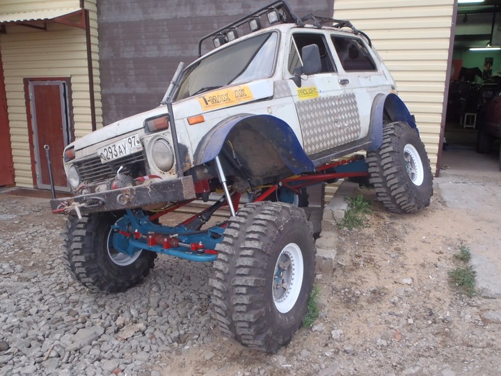

Вот фотка "боевой Нивки" знакомого, ездит не париться, гайцы вроде не терроризируют, ГТО пройдено как у многих alko_2464.gif !!! А Вы за бампера говорите biggrin.gif .
Себе тож ГТО буду покупать, сам думаю 100 пудов не пройду из-за переделок bash.gif . У меня конечно скромнее, делал "туриста", а у него "котлета".
P.S. Он как-то на соревнованиях на ней залип, так шобы залебядиться, каток-запаску 38" Богер закапывали facepalm.gif trudu.gif
