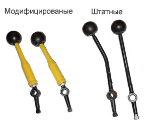

Завтра поеду себе ручки на РК а-ля модернизированные 17.gif куплю. К сезону поставлю smile.gif .
А то меня с нова дребезг ентих самых ручек РК, до колотуна временами доводит, пару раз аж глаз дёргался alko_2464.gif
А с ними по отзывам, народ пишет, шо тишина наступает 15.gif , вот попробую, здоровье и нервы дороже dry.gif .
