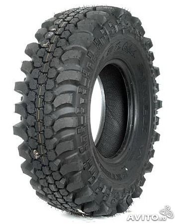

Всем доброго.Кто не будть такие колеса себе ставил,31X10.5R15 XEMIS аналог SIMEX спасибо за ответыuser posted image

И Вам доброго.
Енто аналог Simex Extreme Trekker рисунок врОде кАк похож lupsk.gif ?! Но явно не такой.
У знакомого стояли именно Simex с его слов расклад таков:
На асфальте ясно дело воет и жёская, при поворотах есть подбивы в руль из-за большой разницы в чередовании(большой-маленький) боковых грунтозацепов(на Вашем аналоге разница не такая большая как на оригенале). Качал для конфорта (асфальт) 2.3, но тогда идёт большой износ центральных шашек, т.к. едишь сугубо на них. Да и ваще на асфальте она мало живёт sad.gif .
На бездорожье неплохо выходит из колеи и нарезает свою, но обратная сторона сия "монетки" на мягком грунте зарыться на раз-два. Когда сдуваешся становиться поантересней.
Но на такой зубастой как Simex Extreme Trekker можно и порваться image046.gif ежа ли чо.
ИМХО, по рисунку между Вашим варьянтом и оригиналом разница ломовая и результаты в процессе использовании скорее всего будут тоже очень разными.
Как то так ddd.gif .
P.S. На Симексы больше похожи по рисунку Сильверы МТ 117, Сафарик 500 и Федимка Сироко, вот их считают аналогами.
