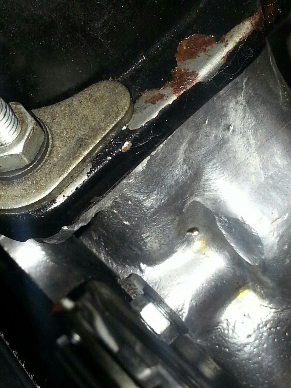

Всем доброго времени суток.
На выжимой забил уже давно, на разноголосицу от ручек РК тоже gfgt.gif .
Нива и тишина понятия не совместимые из-за особенностей конструктива dry.gif !НО конечно есть исключения из правила, потверждающие правило wink.gif .
А вот на дырку в головке, заложить не получиться sad.gif .Размер отверстия 2 х 1.5 мм, как заводишь с цепи накидывает и появляется течь. Причём видно, что брак отливки и енто ..... ставят с завода 16.gif .
На фото видно.
А Вы говорите подшипник шумит facepalm.gif biggrin.gif .
