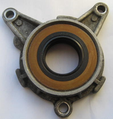

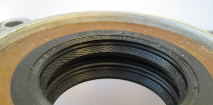

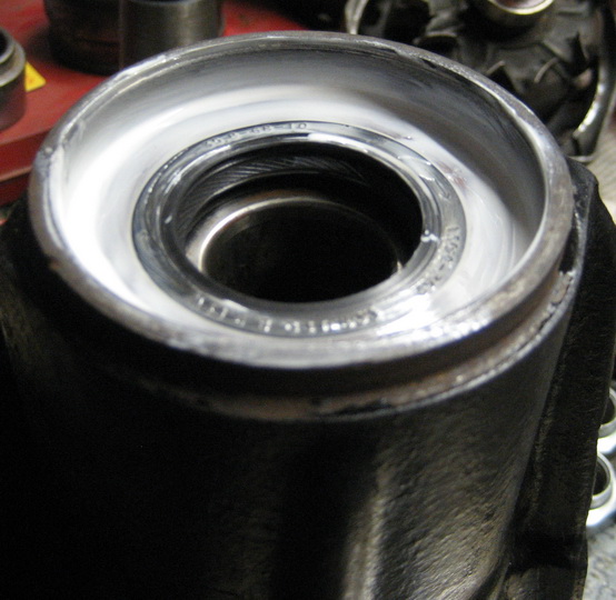

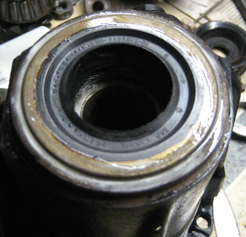

может пригодиться моя технология по установке сальников бутербродом.
у меня так стоят на редукторах,раздатке,шрусах.
у одного сальника укорачивается обойма,полость между сальниками заполняется хорошей смазкой,я использую зелёный кастрол,сальники в зависимости от места устновки либо кортеко,либо бтр,или тосуются.
после установки про всякие течи можно забыть на очень долго.

QUOTE(Ампер @ May 15 2015, 21:47)
Сальники одного направления вращения или разного надо ставить?
Ампер
post May 30 2015, 07:04
Создана #5380
Сообщений: 2,641
Зарегистрирован: 27-November 08
Из: М.о. Руза
Пользователь №: 6,735
Репутация: 362 кг
я ставил одного направления вращения.
