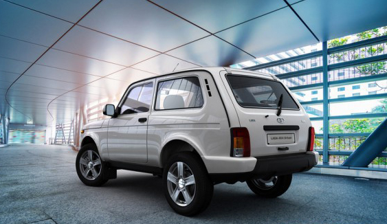

Тольяттинский автогигант прорабатывает возможность оснащения своего внедорожника новым мотором.
Примерно через месяц АВТОВАЗ произведет одну LADA 4x4 с дизелем Fiat. Об этом порталу «Русский автомобиль» сообщил президент отечественного автогиганта Бу Андерссон. «Понятно, есть такие покупатели, которые хотят дизель. Поэтому я попросил команду сделать какой-нибудь вариант, что-нибудь придумать. Через три недели мы закончим работу и сделаем один автомобиль с дизелем Fiat. У нас есть ещё два варианта по моторам, но у тех двигателей есть как сильные, так и слабые стороны», - заявил Андерссон. Характеристики остальных двух моторов глава АВТОВАЗа не назвал.
По информации «Русского автомобиля», LADA 4x4 оснастят дизельным двигателем Fiat 1.3 16v MultiJet. Отметим, еще в конце прошлого года то же издание сообщило о том, что АВТОВАЗ уже выпустил опытный образец внедорожника с 85-сильным фиатовским дизелем. Тогда портал предположил, что двигатель будет предназначен для LADA 4x4 нового поколения, старт производства которой намечен на 2017 год.

QUOTE(superlos @ Apr 20 2015, 15:06)

А как же импортозамещение? an.gif Бу Андерсен европейский засланец. Хорошего от него не жди.

QUOTE(superlos @ Apr 20 2015, 14:06)
Тольяттинский гигант
Зато на фото, ну прямо таки Лендровер Дескавери, тока болел в детстве facepalm.gif !!!
