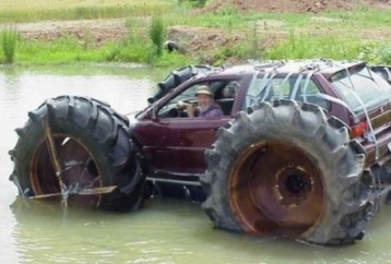

QUOTE(Georgich AM @ Dec 18 2014, 19:08)
...Кулибиных в России - Матушке в избытке 18.gif .
Да и "Сколково" ФАРЕВА biggrin.gif .
cheesy.gif Добавлю картинку суперЖипа.
Сообщение отредактировано SsAa: Dec 19 2014, 15:43
