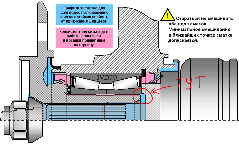

QUOTE(Georgich AM @ Dec 10 2014, 23:10)
Пыльники шрузов стоят Терек, ими доволен и ещё поставили поворотные кулаки с двухрядными подшипниками "Ивеко".
Не далее как летом думал поставить,когда приговорили подшипники передние,делаю машину в "Мосниве" не первый год ибо гаража нет, нечем и негде чиниться.Вот у них и спросил, раз уж они предлагают установку этих кулаков.СтОит или нет. Зная меня, что в случае чего с дохлого не слезу - ответили честно - нэ нада. 14.gif
Спросил почему. Ответили - они вообще незащищённые, воды боятся, после первого же брода через некоторое время жди сюрпризов.
Ставить можно тока в городскую машину.
http://fishki.net/auto/1346980-niva-na-drovah.html?mode=auto
Сообщение отредактировано Мотоциклист: Dec 11 2014, 01:14

QUOTE(Мотоциклист @ Dec 11 2014, 00:58)
не верная информация,не защищёные подшипники это когда ставят БМВшные они идут без сальников...
а ИВЕКО защищены отлично и в бродах проблем не доставляют,а слушать сервисменов для Нивовода это себя не уважать.

Мотоциклист
post Dec 11 2014, 14:40
Создана #4990
Сообщений: 22,068
Из: град Собянск
Пользователь №: 12,668
Репутация: 897 кг
Получается контора,занимающаяся нивами про них не знает нифига?
Это ж одна из 2 контор по нивам в мск.Странно.Подшипники у них ивековские.
Но шариковые.А на чертеже вижу не они.

Мотоциклист.
Я с Вами не соглашусь и полностью поддерживаю Ампера, по теме подшипники Ивеко pioneer.gif .
В бродах лазил, аж решетку заливало, подшипники здравствуют, проблем нет!!!

про ивековские подшипники, тоже не слыхал, что бы кто то жаловался, многие ставят.
Но уменя правда более бюджетно реализован этот узел.

QUOTE(Georgich AM @ Dec 11 2014, 17:31)
Мотоциклист.

QUOTE(Kalinin A.V. @ Dec 11 2014, 17:14)
У меня тоже бюджетный вариант - от 41-го Москаля. Но тока на одной стороне. Прежний подшипник провернулся, решил переточить. С другой стороны регулируемый. С обеих сторон ставил импортные, не самые дешёвые, примерно в одно время. На москвичовский не нарадуюсь smile.gif , а регулируемый уже три раза "крутил". Достал уже. 16.gif Буду перетачивать.
Если у Вас есть для меня информация, прошу в личку.
