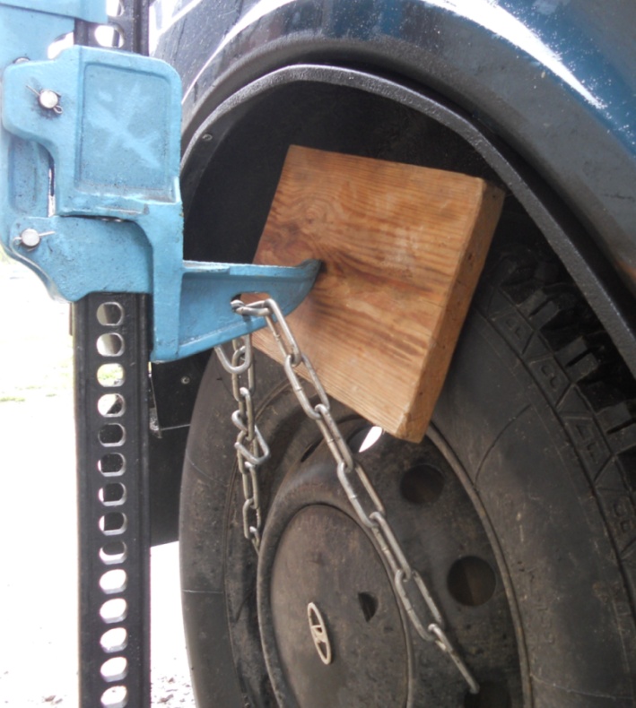

QUOTE(AlexeiS @ Oct 1 2014, 07:51) Для полной проходимости купите реечный домкрат. и возите метр бруска 5х15 с собой. Когда проваливаешься на брюхо выручает очень. Не так всё просто. Для реечного домкрата нужна некоторая подготовка авто. А именно усиление бамперов и силовые пороги, что бы было за что домкратить. Так же ХайДжек можно использовать как лебёдку, при наличии соответствующей цепи. Джек длинной 1,2 м хорошо ложится в багажник. -------------------- Если у Вас есть для меня информация, прошу в личку.

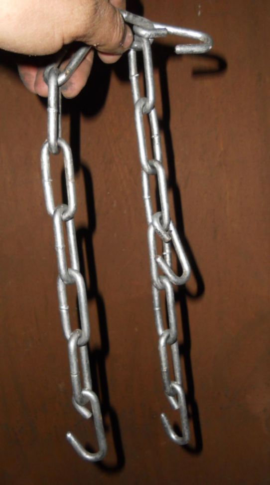

Лифт Мейт можно использовать с Джеком на неподготовленной машинке. Есть спец темы где предлагаются приспособы к Джекам, и как правило они не дешёвые. И не известно пригодятся когда или нет. Предлагаю самодельный Лифт Мейт. Обошёлся мне примерно в 100 рублей за метр цепи. Времени на изготовление понадобилось 40 минут, с поездкой в строительный магазин и двумя перекурами. Сделал универсальным. За дальний крючёк можно цеплять УАЗик, Средний для Нивы. Ближний, на всяк случай, для мелких Тазиков. Последний испытал на соседской восьмёре. Фото сделано не корректно. Ниву зацепил за УАЗовский крючёк. Но испытания прошли успешно. В "боевых" условиях испытать не пришлось. Пока используется для котелка над костром.
В качестве крюков, как понимаете, отрезанные и загнутые звенья цепи. Сообщение отредактировано SsAa: Oct 2 2014, 11:52 Вложенные эскизы изображений -------------------- Если у Вас есть для меня информация, прошу в личку.
