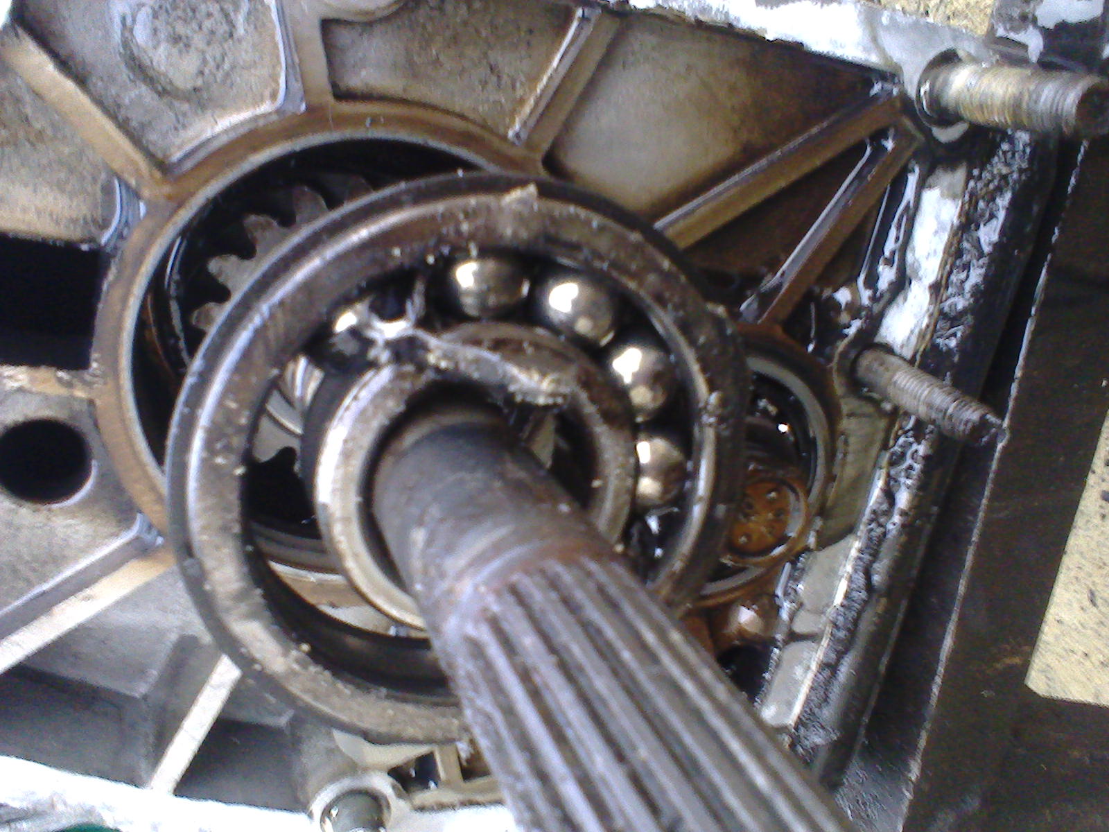

полоса у меня пошла как всегда осенью. только со стартером разобрался. оказалось на обеих стартерах вилки в хлам и бендикс. поменял и все в порядке. сейчас ехал с копа и опа.... скрежет и вылетела полуось. хорошо ехал 40 км и в 2 км от дома. приехал сосед. мы с ним так и не поняли за счет чего держится в редукторе полуось?
полуось вставили . кувалдой пару раз и поставили на место. доехал без проблем и скрежета.но........... теперь ломаю голову - ездить дальше или ремонтировать? если ремонтировать то что? полуось или редуктор? ничего не пойму. помогите.

QUOTE(камброд @ Aug 20 2014, 16:32)
Пропустят или нет ссыль:
http://lada-4x4.narod.ru/niva/17-3.html
При деформации полуоси, износе ее шлицев, а также износе подшипника заменяем полуось на новую в сборе с подшипником и запорным кольцом.
Если вылетела, то наверное шлицы износились или подшипник разбит.

спасибо за ссылку. но ее я уже видел 13.gif . подшипник разбит вряд ли ибо доехал без всякого постороннего шума. полуось вставляли почти до конца но оставшийся где то 1 см. загоняли как писал выше кувалдой. все встало на место.
а вот запорное кольцо оно подшипник фиксирует или полуось? если подшипник то опять не пойму за счет чего оно держится???

кольцо фиксирует подшипник , набиваеться на полуось на горячую ,оно чуть меньшего диаметра чем полуось .

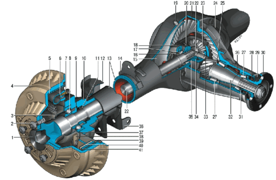

8 – подшипник полуоси;
9 – запорное кольцо подшипника;
Получается вот так вот и держится.

ну так если кольцо стопорит подшипник на самой оси то как же он ось держит? короче - ясно что ничего не ясно.

QUOTE(камброд @ Aug 20 2014, 21:01)
сижу и думаю. на коп ехать или в сервис добираться.
Кольцу трандец! не езди на коп, опять запчасти отделятся будут от пепелаца.

QUOTE(Васильевич. @ Aug 20 2014, 22:15)
Да, почитал я и понял, что надо новое запорное кольцо ставить.
Старое срезать аккуратно болгаркой, чтобы полуось не повредить.
Потом разогреть новое, усадить и...
Вот последний момент не ясен - как полуось вставлять: от руки войдет или надо кувалдой приложить тихонько через досочку?

чтобы усадить кольцо нужна толстая труба подходяшая по диаметру.имеюшая вес.кольцо разогревали газовой горелкой.подшипник тока нормальный купить нужно.поставил hola фуфел редкостный.после двух тыс болтается.

Срезаю запорную втулку на токарном станке, так проще. Потом выколачиваешь подшипник, ставишь новый, трубой по внутренней обойме и запорную втулку, предварительно нагреть, залетает сама, но трубу лучше под рукой иметь. Запорная втулка фиксирует подшипник, а полуось держится за счет флянца на 4 болтах. Вставляется от руки, покрутить, попасть в шлицы . а потом можно и постучать, чтоб подшипник на место встал. А вообще у меня вылетала и передняя полуось, и задняя вместе с колесом smile.gif причём на мосту через реку, и кардан отпадал на ходу, анекдотов не надо smile.gif
Правда всё это происходило давно и не на Нивке.
Да, скорей всего и сальнику в мосту тоже капец, лучше поменять раз такое дело.

на счет сальника то по любому меняй, ему хана, стоит он 20-30 рублей, а стопорное кольцо бери поменьше чем диаметр полуоси

уф. почти понятно. господа спецы! напишите конкретно что нужно покупать, а то до магазина из деревни далековато лишний раз ездить.

Сфотографируй, полуось и выложи, может она живая, если живая то нужно только подшипник стопорное кольцо и сальник!

Я недавно покупал комплект, всё в одной коробочке: подшипник, сальник и запорная втулка. Посмотрите фланец не разбило, когда у меня выкатилось колесо была разбита дыра больше подшипника. Есть один момент, когда недостаточно нагреешь запорную втулку, может застрять не доходя до подшипника, надо быстро под стучать приготовленной заранее трубой. У меня так было по неопытности. Потом она застревает и приходится снова срезать. А бывают, но редко, втулки с прослабленным или наоборот диаметром. А вообще, я раньше на токарном станке сам эти втулки делал. сейчас конечно проще купить. Сальник лучше ставить оправкой с плечиком по наружному диаметру. Или подобрать что-нибудь подходящее. Как-то так.

Я просто тоже ни давно себе менял, повезло нашел старый совковский подшипник все супер а вот полуось то у меня подсожрало , так после смены сальника масло всеравно немного подкапывает , но я на это не обращаю внимания хорошо не льет , только когда будешь ставить подшипник и стопорное кольцо не забудь поставить прижимную пластину с болтами под подшипник , а то мы иногда забывали, по пьяни и приходилось снова срезать стопорное и греть новое!Бери два стопорных ина всякий случай, цена порядка 50 рублей штука, и грей газом примерно минут пять пока оно не сядет самона полуось в плотную к подшипнику, там потом подстучиш чутка и все, в нете видео можно найти, Вот
