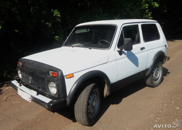

Приветствую Вас, нивоводы. Сегодня влился в ваши ряды-приобрел себе Ниву.

QUOTE(Иван не Грозный @ Jun 22 2014, 00:51)
96 - 98 год? Сколько заплатили если не секрет?

Иван не Грозный
post Jun 22 2014, 19:23
Создана #4532
Сообщений: 330
Зарегистрирован: 2-September 13
Из: Острогожский уезд
Пользователь №: 59,615
Репутация: 71 кг
QUOTE(Sанчес @ Jun 22 2014, 17:14)
Или сзади короткая дверь, не рассмотреть.
Год - 90. Переварены дно,пороги и юбка.Взял за 53 т.р. В принципе, доволен.Еще вопрос, немного не в тему о постановке на учет. От меня требуется купля-продажа,птс и все?Просто никогда с этим делом не сталкивался.
