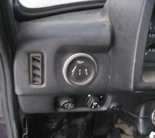

Ампер
post Mar 19 2014, 20:27
Создана #4389
Сообщений: 2,639
Зарегистрирован: 27-November 08
Из: М.о. Руза
Пользователь №: 6,735
Репутация: 362 кг
установка прибора контроля давления масла

Руся
post Mar 19 2014, 21:10
Создана #4390
Сообщений: 21,327
Зарегистрирован: 14-May 09
Из: Москва-Торопец
Пользователь №: 9,827
Репутация: 429 кг
Ампер А мне такой вариант не очень понравился - рукой перекрывает манометр постоянно.

Ампер
post Mar 21 2014, 20:10
Создана #4394
Сообщений: 2,639
Из: М.о. Руза
Репутация: 362 кг
QUOTE(tinner @ Mar 21 2014, 09:24)
Ампер
отлично! прибор с 2106?
Надо себе поставить,а то надежды на лампочку никакой.
Теперь знаю что на моей нивке с пробегом 170 тыщ на 3000 об.мин давление масла на горячую почти 4 атм,что не может не радовать.
я узнал что у меня есть огромная страна!

QUOTE(Ампер @ Mar 21 2014, 21:10)
Ампер, а вот этот раздвоитель на датчик от шестёрки? Тоже хочу поставить.
