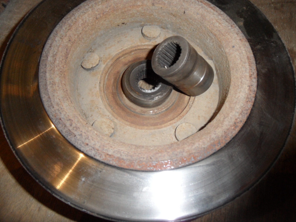

Во ,братцы,какая сегодня .опа обнаружилась.Летом поменял ступицы и подшипники.Вчера заскрипело-затрещало правое колесо.Ну думаю подшипник накрылся,поддомкратил подергал каток,люфт,затянул гайку в упор,поехал за подшипниками,впереди сезон думаю, надо поменять.Купил.Сегодня снял ступицу,и охкуел.Ну видел как посадочные места разбивает,шлицы срезало.Но чтобы вот так-впервой.

Кривич, ступицу обрезало что-ли? Бывает это у Нив, увы. Не редкая проблема.
Ампер
post Feb 27 2014, 19:26
Создана #4331
Сообщений: 2,639
Зарегистрирован: 27-November 08
Из: М.о. Руза
Пользователь №: 6,735
Репутация: 362 кг
Интересно что за ступица такая
Хотя нынче при таком обилии контрафакта на рынке ни чего удивительного.
Но судя по фото явно не заводская
Из того что нынче есть в магазинах есть буквально несколько фирм на которые можно положиться,ни когда не брать волгаавтопром ступицы,провярять при покупке глубину проточки по конусную шайбу слишком глубокая приводит как раз к таким поломкам как на фото.

Проказник
post Feb 27 2014, 20:13
Создана #4332
Сообщений: 317
Зарегистрирован: 25-December 12
Пользователь №: 50,883
Репутация: 128 кг
кривич - может проще на разборке б.у взять старые детали надежней. У меня так в том году полуось на переднем шрузе срезало (новый поставил) надо было старый оставить, только внутрянку поменять.
кривич
post Feb 27 2014, 20:17
Создана #4333
Сообщений: 1,374
Зарегистрирован: 13-April 10
Пользователь №: 17,114
Репутация: 583 кг
О как,оказывается бывает,у меня уже 5 нива,и такое впервой.Ниче,завтра решу проблему

QUOTE(кривич @ Feb 27 2014, 21:17)
При мне у бывалого товарища резануло. Прямо на трассе. Мы двумя машинами ехали, так что я сгонял в магаз и всё починили, но время потеряли. И этот товарищ сказал, что поломка рядовая. Лично я сам, на своей машине, такой проблемы пока не имел. Ну и ещё один друг тоже имел такую проблему. Бывает, надо быть к такому готовым pioneer.gif
