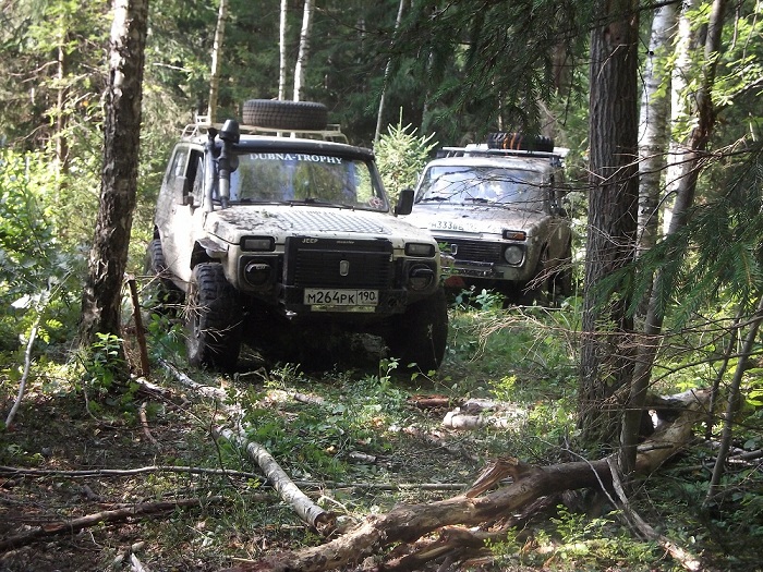

по запросу руси.про ниву дизель! мотор форд колокол сцепление форд.проставка переходная на вазовскую кпп-4 раздатка нива. передний кардан удленен.задний укорочен.все работает безупречно smile.gif

робингуд

робингуд
post Jan 7 2014, 00:21
Создана #4077
Сообщений: 80
Зарегистрирован: 4-January 14
Из: дубна.
Пользователь №: 63,245
Репутация: 18 кг
Руся
post Jan 7 2014, 00:34
Создана #4078
Сообщений: 21,327
Зарегистрирован: 14-May 09
Из: Москва-Торопец
Пользователь №: 9,827
Репутация: 429 кг
QUOTE(робингуд @ Jan 7 2014, 01:21)
Прикольный опыт. А что с редуктором передним? Глянул на мотор - да, для себя только Мерседес и ничего другого smile.gif ОМ 601.
И я бы снял постоянный вентилятор, установив электровентилятор. Ну, собственно, себе я так и сделал на Мерсе - заменил муфту на электрику с датчиком и реле. Дизель редко нуждается в доп. охлаждении - не перегревается biggrin.gif
З.Ы. Загрузилось-таки видео biggrin.gif Прикольно. Жёсткая задняя лебёдка cheesy.gif
Радиатор не слишком уязвим? Очень уж вперёд подан и не защищён. В лесу пробил бы очень быстро, на мой взгляд? ddd.gif
Сообщение отредактировано Руся: Jan 7 2014, 00:53
робингуд
post Jan 7 2014, 10:06
Создана #4079
Сообщений: 80
Из: дубна.
Репутация: 18 кг
передний редуктор на железной пластине вывешен.вентилятор на электроной муфте+ доп эл. вентилятор на всякий случай .радиатор не пробивал хотя езжу везде и в лесу и по просикам по балотам .иногда на соревнования езжу .больше года эксплуатирую эту ниву! smile.gif
