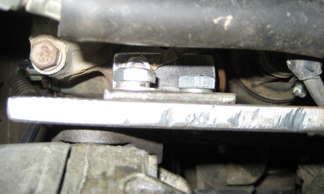

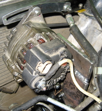

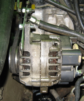

вот может тоже кому итересно
уже 5 лет генератор на моей ниве живёт наверху слева от двигателя, генератор не родной,ВАЛЕО -90А,по всем параметрам очень замечательный,за счёт маленького шкива на холостых оборотах спокойно держит нагрузку 50-60 Ампер,при работе лебёдки без проблем выдаёт 90 А,напруга не просаживается ниже 13 вольт.
ремень обычный клиновой большой длинны,не свистит и не проскакивает даже при макс. нагрузке,средний срок службы ремня 20000км.
да и вобще при таком расположении генератора одни плюсы,тосол на него не капает,весь чистенький,да и снять обслужить можно быстро.
Сообщение отредактировано Ампер: Apr 13 2013, 21:40

QUOTE(Ампер @ Apr 13 2013, 21:46)
Ну Вы прям в тему smile.gif У нас дороги все - одна сплошная лужа. Мой генератор захлёбывается, ремень проскальзывает. Хотелось бы тоже перевесить на верх мотора. Только я бы ещё и поликлиновой ремень поставил. Только я не пойму, а как закрепили? Это не кронштейны ГУРа? Я от усилителя отказываться не буду.

закрепил с помощью специально изготовленного кронштейна,у меня 2001 год Нива и гура нет.а вобще щас делают кронштейны всякие и на карбюраторную и с гуром.
почитайте профильный форум.
но запаска под капотом уже не живёт.
Ампер согласен на все 100,сейчас большинство генераторов открытого типа(охлаждение) и расположены как правило, ниже чем хотелось бы отсюда и большинство бед: задуваемая вода из под подвески, грязь,быстро убивают щетки,обмотки,и не смотря на закрытые подшипники выносят их за счет разбалансировки.

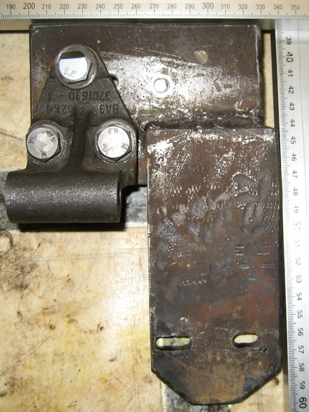

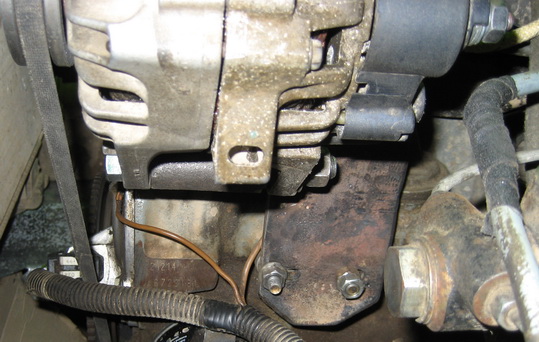

а что за генератор? С какого автомобиля? И фото кронштейна покрупнее если можно.

Думал я про такой кронштейн, способ крепления не очень понравился... а именно под крепление передней крышки двигателя, видел еще один вариант, там помоему крепление по другому реализовано. У меня на данный момент 80а, 2 аккума и система контроля Т-Макс.

QUOTE(Tyumen @ May 11 2013, 14:24)
генератор от Хёндай Акцент.подключается только силовой +.на возбуждение провода не нужны,работает сразу после пуска без них.
кронштейн крепиться на две шпильки,где должен стоять бензонасос и на болт заглушки.может смещаться вправо и лево.
