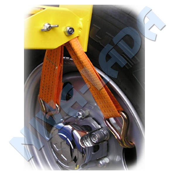

Так нельзя джечить, вы же разбортируете колесо...
Упор мэй-лифта должен быть в диск колеса!
разбортировать колесо таким образом не получиться,даже спущенное....
везде продаются подобные устройства и с успехом используются,и не разу не читал чтоб кто то разбортировался,это не возможно по определению.

Спасибо всем за коментарии к моей приблуде. Как у любой вещи у неё есть свои достоинства и недостатки. Нужно это вам или нет каждый решит сам. Я отталкивался с точки зрения практичности и дешевизны. Приблуда никогда не подводила, прочность домкрата сомнений не вызывает, лежит на своём штатном месте и не мешает, трубка с цепью в машине живёт... абсолютно незаметно и места не занимает. smile.gif

Чёт то же не понял каким образом можно разбортироватся, приблуда в ролике резину не задевает,всё цепляется к диску,упор на ступицу ddd.gif .... или может что не заметил?

Речь идет о фотографии Ампера в посте 3620

Что-то мне подсказывает,что цеплять крючки надёжнее за верхнюю половину колеса...

Несерьёзно для хай джека делать такую приспособу.
А так сама по себе придумка хорошая,вот только не диформирует ли она диск?

QUOTE(НикНик @ Mar 25 2013, 11:19)
Диск не диформирует, если только по царапает.

QUOTE(Миха @ Mar 25 2013, 11:58)
В сторону сильно тянет,вот если цепи переварить поближе к ступице.
