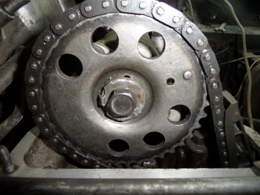

я имел в виду поставь верхнию мертвую точка в 4 ц и совмести метки на распредвале и ещё посмотри может какойто регулировочный болт выкручен

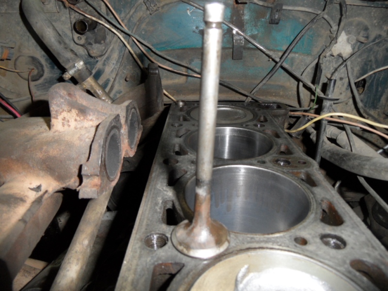

Всем привет,с утра скинул голову ,дабы убедиться в правильности установки поршневой группы,Один из клапанов 4 цилиндра уже погнут.Ставил, нормальный был,притирал и затем при помощи керосина проверял герметичность.Погнул ключом вращая коленвал,пока не заклинивало,усилий особых не прилагал.Может еще какие накрылись.Визуально не видно,надо залить камеры сгорания керосинчиком.На фотке видно поршни 1-4 в ВМТ при этом автоматически устанавливается метка коленвала, на метку блока.Вот такая хренотень.Не хочет моя Нюша покидать двор.

когда будешь ставить проверни коленвал чтобы 4был в верхней мертвой точке а не 1й а то опять погнёш

когда 4 й в верхней мертвой точке точка на коленвалу не должна совпадать на коленвале совпадает когда 1 поршень в верхней мертвой точке

Етить ,смотрите на фото,первый и четвертый в паре,второй и третий тоже.Поднимается первый в ВМТ соответственно и четвертый в ВМТ. smile.gif

совмести метки коленвала это сжатие 1цилиндра тепери крути коленвална метку не смотри до тех пор пока не поднимится опять 4 это сжатие 4 теперь смотри если чуть метка не совпал всё нормально в этом положении совместить метки коленвала в таком положении надеть цепь

QUOTE(кривич @ Feb 3 2013, 14:42)
а как порядок зажигания

Жигулёвские движки не доводилось чинить. Если метки выставлены правильно и клапана всё равно упираются в поршни: первым делом спустить компенсаторы, разобрать и слить с них масло, они должны легко, пальцами, вдавливаться до конца и выходить обратно под действием пружинки. Далее, смотрим распредвал, вы сказали что он новый, замерять высоту кулачков и сравнить с старым распредом. Может оказаться, что они разные для головок с компенсаторами и без оных.
Совершенно верно. Это распредвал крутится в два раза медленней. На старых опелевских движках метки, для установки цепи грм, соответствуют такту сжатия в 4-м цилиндре, а для установки зажигания нужно провернуть коленовал на 180 градусов, в такт сжатия 1-го цилиндра. Почитайте внимательно инструкцию к авто и разберётесь.

Попробуйте провернуть коленвал на 180 градусов,соотношение звездочки распредвала к звездочке квала,не позволяет ничему клинить, даже если вы ошиблись на 2-3 зуба при правильной установке соотношения звездочки к вала к звездочке р вала,если только клапан не был гнутым и не заклинил в первом варианте установки на 180 неверной. С метками что либо разобраться сейчас сложно ,нужно глазами видеть, руками щупать. У вас проточки на поршне не могут давать клапану клинить на поршень,даже если он будет свободно болтаться, если не загнет направляющую или клапан.

Ребята, вы чего советуете!?!!! При установке ГБЦ все поршни надо ставить в середину хода, а не выводить один из поршней в ВМТ! Ставите КВ за 90 или 45 градусов до ВМТ первого цилиндра. Ставите ГБЦ, притягиваете, а потом только доводите КВ в ВМТ.
кривич Вы проверили наличие меток на звёздочки КВ (в снятом положении звёздочки!) или на самом КВ?
Кстати, serg_v прав! Может быть нарушение в 180 градусов, ведь распредвал и КВ вращаются 1 оборот к двум.

на звезде распредвала есть 2 дырки,вы их перепутали местами
