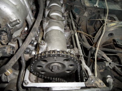

Вот сфотал,еще раз все перевыставил,и ничего,все по старому.Верхний шкив по другому не поставить.Нижний можно либо по точке на шкиве,либо по отливке на шкиве,в книжке указано на точку.Пробовал и так и этак .

выкрути 4 свечу заткни бумажкой проверни коленвал до вылета бумажки сними цепку совмести риску распредвала надень цепь

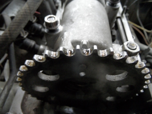

Попробовал сделать фотки положения кулачков при установке по меткам

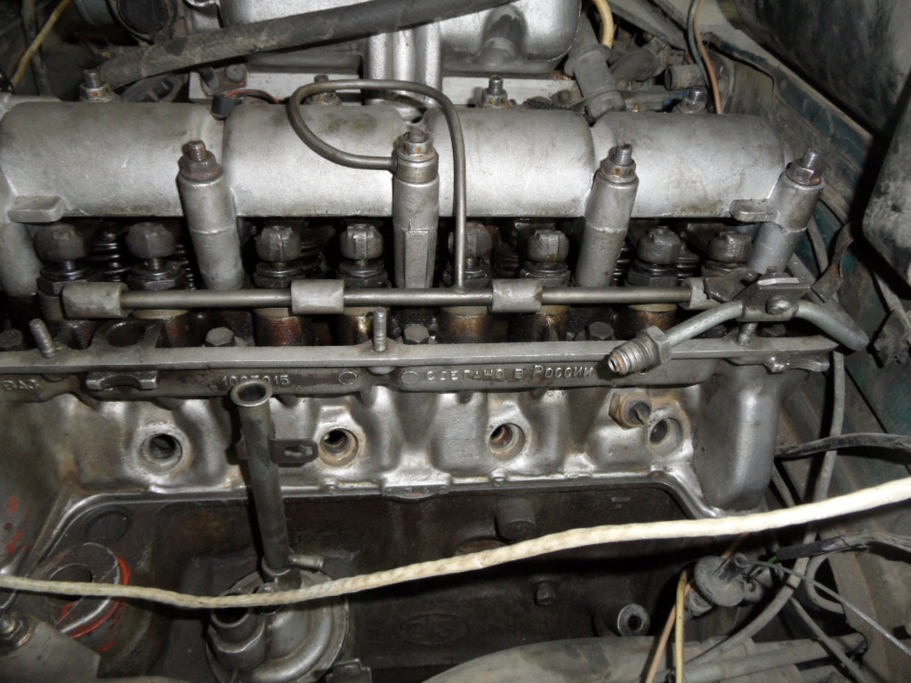

А вот фото момента клина,провернуть получилось только до выхода в верх 2 и 3 поршня,и положение распредвала .Насчет заткнуть бумажкой, это я понимаю,только придется это делать со снятым рас.валом.Потом установлю его и все по старому будет.Там ведь речь не о перестановке на зуб,а просто тупо в клапан открытый, упирается поршень,привыходе в ВМТ.Я наверное уже всех достал,так что извините.Пойду накачу соточку,утро вечера мудренее.Спасибо всем

Кривич, Вы совмещаете не те метки, как мне кажется. На КВ должна быть своя метка, а не на шкиве!!! Метка шкива совмещается с меткой на передней крышке, которая в другой точке.
Я припоминаю переднюю крышку мотора жигулёвского. Там метки были для зажигания. Так они стояли, как мне кажется, градусов на 30 правее, против Вашего фото. Снимите шкив, цепь, поверните КВ относительно положения на фото примерно на 30 градусов и внимательно осмотрите КВ - нет ли там (на самом валу или на его звёздочке, ?м.б. закрыта цепью привода м.насоса?) метки напротив отлива на блоке?

попробуйте при отпустить пастель распредвала, вдруг пастель кривая на перекос идет при затяжке и распред зажимает? шатуны на поршня правильно одели? шатун должен вращатся только в одну сторону.не могла ли какая гаечка попасть в 3тий цилиндр? Если клапана меняли может клапан какой длиньше оказался?

На 214 метки не так стоят, как на карбюр.двигле.Поршни на шатуны установил правильно ,проверял не раз.Ладно братцы ,не ломайте голову.Завтрева я ее победю.Спасибо всем.

QUOTE(кривич @ Feb 2 2013, 22:30)
Это понятно, но обычно на моторах ставят метки на валах и звёздочках, а не на внешних шкивах. Проверьте - минутное дело. Внимательно гляньте звёздочку (ту, на которую цепь надета).
З.Ы. И не забудьте проверить правильность монтажа звёздочки КВ на валу - она может иметь внешнюю и внутренюю стороны.
