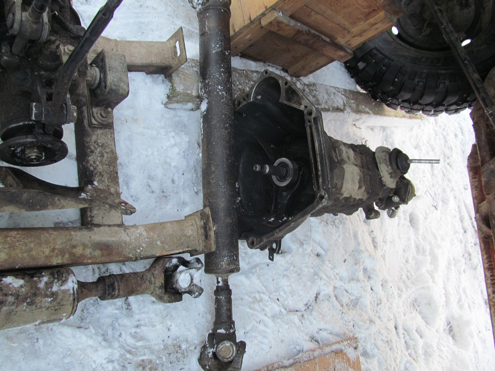

Проказник
post Jan 30 2013, 21:18
Создана #3291
Сообщений: 317
Зарегистрирован: 25-December 12
Пользователь №: 50,883
Репутация: 128 кг
Вот такой подрамник у меня. Правда фото только половины.

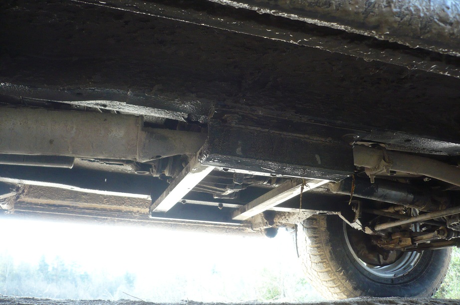

Fanky
post Jan 31 2013, 14:11
Создана #3292
Сообщений: 249
Зарегистрирован: 14-September 12
Пользователь №: 47,117
Репутация: 36 кг
А тут, он прошёл первое испытание на отлично.http://www.radikal.ru/USERS/petroff86/prokatilis-?pg=2

Fanky
post Jan 31 2013, 14:28
Создана #3295
Сообщений: 249
Репутация: 36 кг
Резина 265\70\16. Переделок чего?
Fanky
post Jan 31 2013, 14:33
Создана #3296
Сообщений: 249
Репутация: 36 кг
Случайно цеплял, и пеньки и камни, даже задний мост гнул об пень, а подрамник пока цел.
