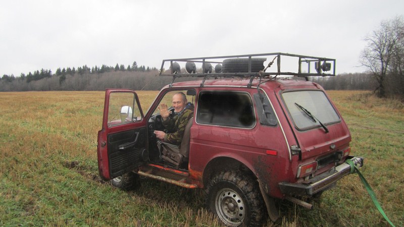

Вот она моя красавица.31 резина форвард сафари 500.По пашне прет только в путь.А как усилен задний бампер,фоток нет.Сейчас поставил сцепление от шеви,очень мягкое.

Список переделок по установке резины отпишите?

купил уже деланную. но все ремонтирую сам. что увидел перечислю. проставки под пруж+-10см. усилен мост. аморты от газели. А-образный рычаг. удлиненные тяги. спереди проставки под верхнюю шаровую и по моему отвязан передний мост(какие то пластины приварены а потом разрезаны)

Ясно, а резина и в правду хороша.

очень шумная. но машина здорово едет по бездорожью.

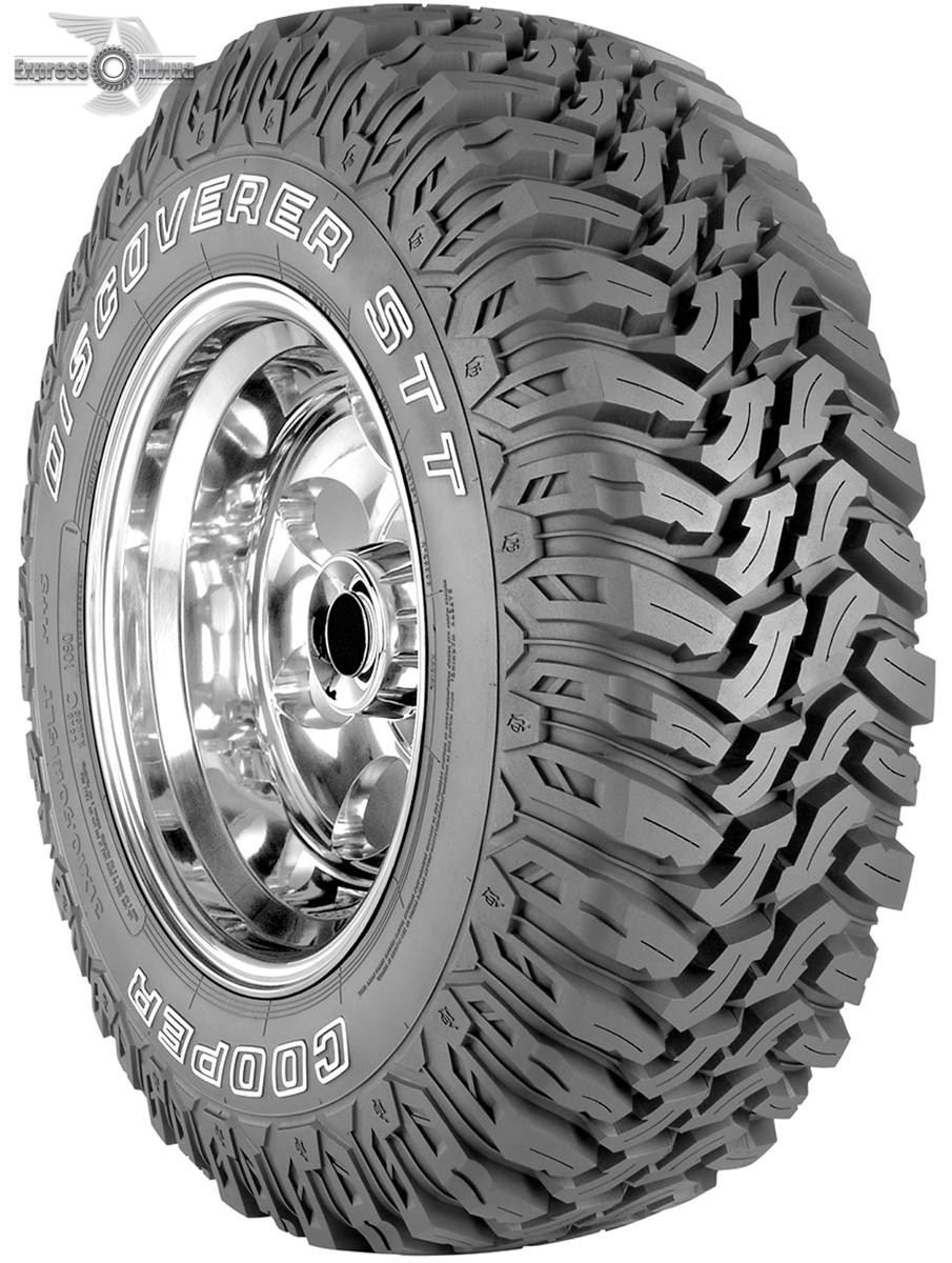

Сам вот на эту косяка давлю COOPER МОДЕЛЬ DISCOVERER STT
Камрады рекомендуют.

для нивы хватит, за глаза. да и менее шумная, наверняка.
