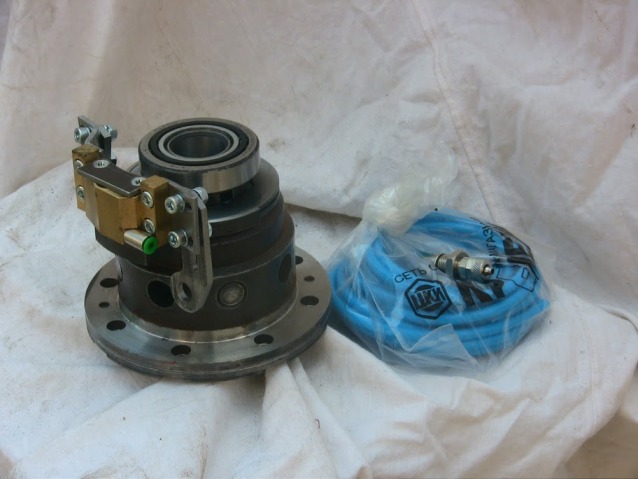

стоит принудиловка 19500руб не считая пневмосистемы,которую я сделал в упрощённом виде на халяву из 5л огнетушителя.
мне она обошлась по случаю гораздо дешевле(брал у человека который продал ниву и ему оказалась не кчему).
продаётся на профильных форумах по ниве и шниве,ссылку давать не буду а то сочтут за рекламу,кто сам не может найти кидайте мыло кину ссылку.
производиться уже давно,изделие очень качественное,по лумучести можно сказать так переваривает 33 дюйм. колёса без проблем.
у меня стоит с осени,собирал в стальном корпусе,родной дюраль говорят ломается,
колёса у меня гудричи 215 км2,как едет,тут вобщем коментарии излишне smile.gif щёлкнул тумблерок
блокировка сработала и вперёд.только рулить конечно тяжеловато особенно без гура.но это не так страшно,тк. она требуется для преодоления засадных мест а там как правило скрость маленькая на пониженной едиш и особо крутить рулём не нужно,проехал опасный участок тумблер щёлк и у тебя обычный свободный диффиренцыал,вобщем вещь.
выглядит так

Для трубочки "броня" предусмотрена? Иначе в первой грязи трубку выдернуть можно.

если ставить на заднюю ось то думаю нужна будет,а на переднем мосту выдернуть не реально,она там спрятана хорошо smile.gif
