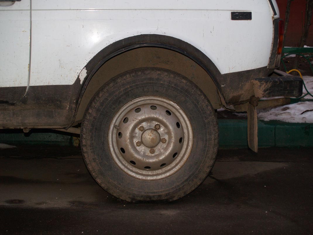

QUOTE(D.Y.P. @ Apr 15 2012, 15:31)
У меня резина Кама Флайм стоит 16х70х205.
У меня на Ниве стоят зимние 205х80х16, только зад немного цепляет на пересеченке в поле, в тоже время подвеска - стандарт (аммо - монро, пружины - стандарт), но большие и неудобные подкрылки - за них и цепляет. Не исключено, что хватит и шнивовских аммо без доработок, если большую резину ставить не собираетесь. На лето - Cordiant off-road 205х75х15 - вообще ничего не цепляет
