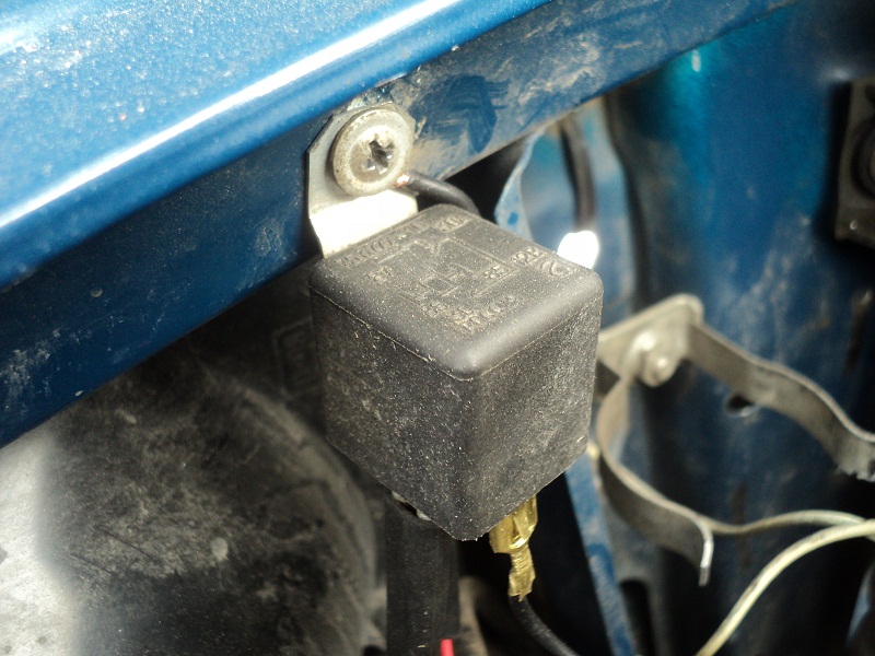

QUOTE(кыштым @ Mar 30 2012, 05:35)
Сам недавно с сигналом маялся. Думал релюхе капЭц, а оказалось что отломилась гибкая пластинка-контакт, которая торчит из рулевой колонки и примыкает к рулю. Если нужно,порядок подключение и номер реле могу посмотреть еще раз, но вроде бы точно запомнил.
Это и есть наиболее частая причина отказа дудки у ТАЗов. Только вот отваливается этот контакт имнно из-за перегруза от отсутствия реле 14.gif
Так где это реле искать-то? Основная кучка релюх в ниве над ногами водителя, в глубине. Предполагаемое реле сигнала там, или под капотом, или ещё где? ddd.gif
кыштым
post Mar 30 2012, 12:03
Создана #2526
Сообщений: 1,809
Зарегистрирован: 29-November 10
Из: СТРАНА СИБИРЬ
Пользователь №: 23,752
Репутация: 147 кг
Вот оно....

кыштым По фото 100% самопал! Обжим не заводской, саморез китайский.

QUOTE(Руся @ Apr 1 2012, 14:22)
Что такое обжим не знаю, а саморез, не китайский, а мой!!!. smile.gif Если Вы имеете ввиду "фишки", то я их то же менял. А в дырке под саморез-пластинка и заводская резьба.

QUOTE(кыштым @ Apr 1 2012, 18:02)
Что такое обжим не знаю, а саморез, не китайский, а мой!!!. Если Вы имеете ввиду "фишки", то я их то же менял. А в дырке под саморез-пластинка и заводская резьба.
smile.gif Понял. Рекомендую клемы смазывать спец. смазкой для контактов - меньше ржавеют. Использую ЛиквиМоли (небольшой бело-синий пластиковый тюбик с полупрозрачной, красноватой смазкой)
