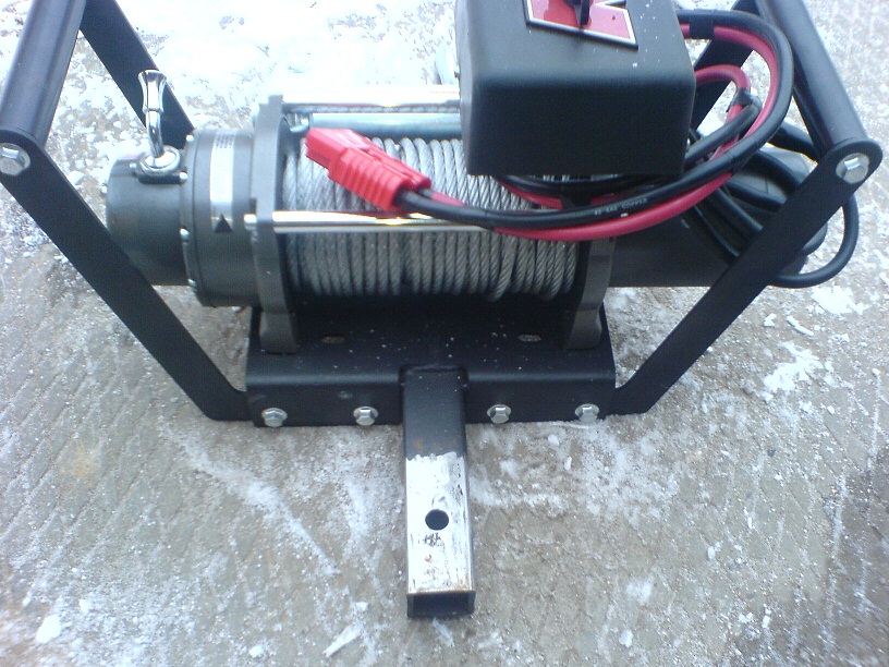

Планирую на Шниву лебедку прикупить. Вопрос в её монтаже.
Видел варианты монтажа её прямо под пластиковый бампер и на специальный стальной силовой бампер.
Что лучше выбрать?
Один человек подсказал вариант съёмной лебёдки, перевозимой в багажнике.
При необходимости что бы можно было её устанавливать и вперёд и назад.
Это правильный совет?

QUOTE(СтранникРа @ Feb 8 2012, 11:58)
Подскажите, пожалуйста, профи ещё по одному моменту!
Немного не в эту тему, опять же...
Да тему про Шнивы что то давно подзабросили, смотрю...
В общем вопрос такой:
Что лучше выбрать?
Вот вариант установки на квадратном профиле. Впереди под профиль под номерным знаком вырезается отверстие. На фото общий вид и установка сзади.

Имхо, съемная лебедка лучше, ибо таскать на морде у джимника лишние 30 кило не здорово. А съемную можно и к морде и к опе прицепить. А не нужна на повседневку - пусть в гараже валяется.

QUOTE(UWH @ Feb 9 2012, 14:56)
Да и Ниве лишний вес на морде не нужен. У неё и так зад не нагружен. Была у меня идея даже АКБ в багажник перенести. Отказался из-за того, что кузов двухобъёмный. Опасаюсь вредных выделений из батареи. Может зря? Да и в багажник можно АКБ поболее установить - для той же лебёдки.
Предрассудки это, сезон отьездел без лебёдки,сезон с лебёдкой,разницы никакой. Машине пох на эти лишнее 30 кг,пружины правда передние пришлось поменять по совету бывалых на волговские подрезанные....
То что сьёмная лутьше, то же не соглашусь.
Представте стандартную ситуацию,вы сели и жижа по бампер и в этой жиже вам нужно даставать лебёдку из багажника и монтировать её в этой жиже,осуществимо,но согласитесь не очень приятно... А главное зачем?
Переставлять с переда на зад,допускаю может пригодится,но весьма и весьма
редко. У меня за сезон пользования такого не случилось не разу,всегда была возможность тянуться в перёд. Понятно что для тех кто офроудом увлекается,лебёдка в опе актуально,но у нас же другие задачи,мыж спецом в грязь не лезем...
На мой взгляд сьёмная лебёдка опрадана,если авто активно используется в повседневной жизни в городе,тогда действительно можно снимать,особенно на зиму(считай пол года smile.gif ) Если же авто чисто для копа,ставить на перед и радоваться жизни smile.gif Застрял,разматал трос и тянись.Никаких танцов с бубном smile.gif
