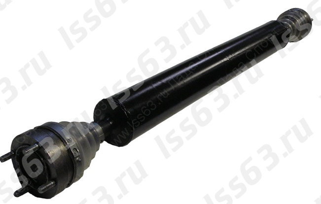

Привет! Наверно уже обсуждалась тема про карданы на шрусах-нет времени перечитывать сто страниц. Появились у нас такие карданы саранского изготовления. Если кто в теме хотелось-бы услышать ваше мнение. Заранее благодарен

Валяются у меня такие.три раза рвал-меняли по гарантии.ИМХО они не для бездорожья.боятся зависов ИТД.Для асфальта хороши.

QUOTE(владмир @ Jul 15 2011, 15:20)
Да, большиство отрицательных отзывов. Цену заломили 7тр, а по полной использовать нельзя. С нашим увлечением приходится ездить и по полям заросшим кустарником, и по лесам без дорог. Начали накрываться крестовины, одну поставил Чешского производства- усиленную, а посмотрел шип на 2 мм тоньше стандартной. Проехал 500 км разболтались-застучали. Вот думал на шрусах приобрести... Удачи вам, на дороге и в поле.

QUOTE(moisVik @ Jul 14 2011, 22:34)
Я Китайские покупал и ставил на Шевик, отходили 90000 км, наверное и больше могли бы, но за пыльниками не следил. Мне на Шрусах понравилось больше, чем на крестовинах

QUOTE(Зяблик @ Jul 15 2011, 22:58)

QUOTE(moisVik @ Jul 16 2011, 08:51)
Наверно пока сам не попробуеш так и будеш сомневаться.
Согласен, правда аргумент еще один имеется. На Шевики с Опелевскими двигунами ставят шрусы, а это говорит о том, что они получше карданов.

QUOTE(Зяблик @ Jul 17 2011, 00:23)
Купил СиМовский кардан задний, встал без проблем и зуд под задницей исчез. Как сломается напишу.

QUOTE(moisVik @ Jul 17 2011, 11:16)
Шрусы хороши.пока не завис на пузе и пытаешся выехать.гробит их и жёткий снег.Или мне три раза такие попадались. 14.gif Красные по цене 13т руб. ddd.gif

Не понимаю людей - нежности какие - гул под задом их пугает! Как будто купили ниву, чтобы кататься на ней по асфальту и грозными наворотами завлекать девиц! Главное чтобы в говнищах из строя не вышло, вот о чём надо думать, а не о том, что где-то чего-то гудит некомфортно. Надо комфорта - взяли себе киа сид или серато и рассекайте под струями климат-контроля. А все эти новшества за 13 тыр есть бешение с жиру и пижонство. ИМХО. dry.gif
Согласен это развод нивоводов на бабки. Сам понимаю с крестами надёжней. "Ёжики кололись, плакали, но всёравно лезли на кактус..." Вообщем как-то вот так...
