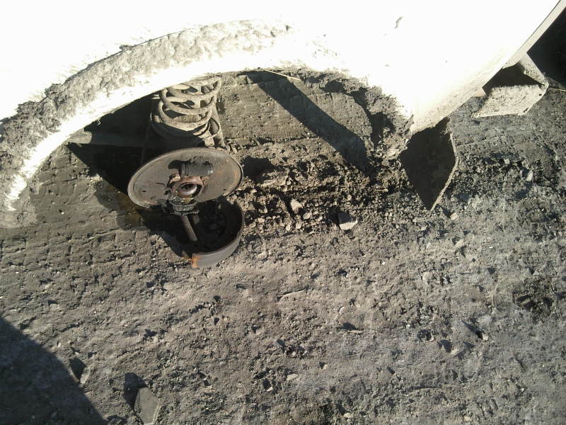

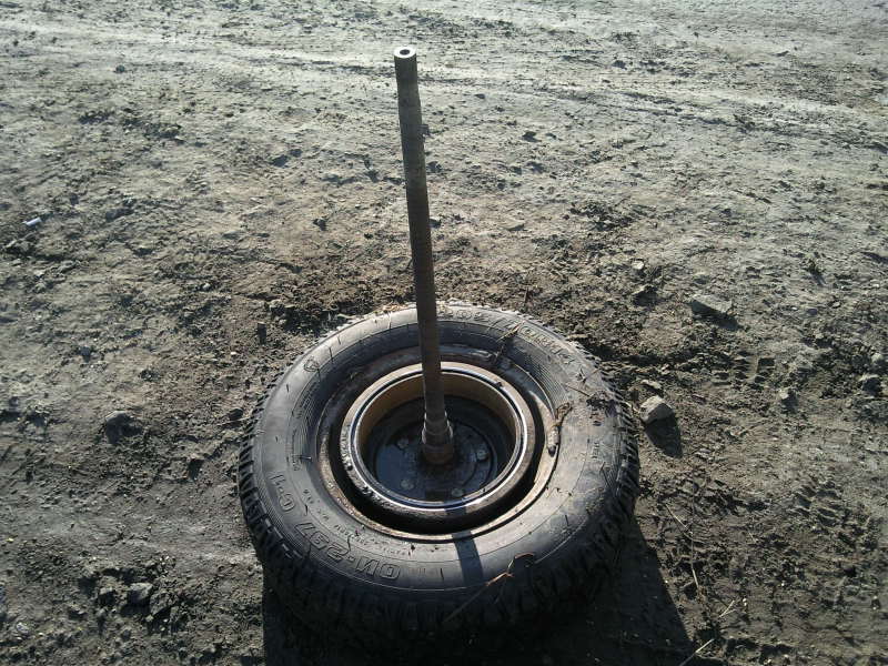

Приветствую Нивоводы.у меня така засада.за три месяца-второй раз на ходу вылетает полуось,тоесть шайба на полуоси слетает сама.менял -полуось.шайбы.подшипники.Вирус какойто.Мож её-шайбу сваркой прихватить.Шо скажите уважаемые. biggrin.gif 17.gifПервый раз было так.на скорости км 60.а вчера загремело-я в зеркало глядь.а там колесо за арку на половину вылезло.вовремя остановился. 14.gif
Вова купи новую заводскую полуось и будет тебе счастье smile.gif Можно конечно и заварить ,но потом надо в токарном станке протачивать ,а то сальник будет жрать .

QUOTE(владмир @ Jun 26 2011, 18:53)
Под шайбой Вы имеете ввиду запорное кольцо, которое вставляется после подшипника, я так понял.Если оно сажается на горячую, а так должно быть, оно не вылетит никогда. При замене подшипника стачивается на токарном станке. Правда здесь всё зависит от диаметра отверстия, просто продают много говна. Приваривать даже не рассматривается. Можно конечно купить новую полуось в сборе, но проще, если есть знакомый токарь, отдать ему, обьяснить задачу, пусть промеряет посадку на полуоси, и выточит кольцо сам. Размер отв. должен быть примерно на 0,05- 0,07 до десятки короче, теснее чем посадка на полуоси. Или попробуйте купить кольцо, но лучше всё-равно всё промерять. Как-то так примерно.

Спасибо,полуось старого образца.новая выходит золотая.да и нет их.Заварю и к токарю.

QUOTE(владмир @ Jun 26 2011, 21:45)
Запорные втулки в продаже часто бывают плохого качества-после нагрева и посадки на место,-просто растягиваются. Токарь (из шестигранника) сделает качественную втулку,лишь бы не прослабил посадочное место. И заваривать -не придется...

Была такая же ситуация. Полуось летела раз в месяц, а пару раз даже выпадала. Ставил новую полуось, менял подшипники на старой - ничего не помогало. Диагноз - кривой чулок моста. Лечится заменой.
