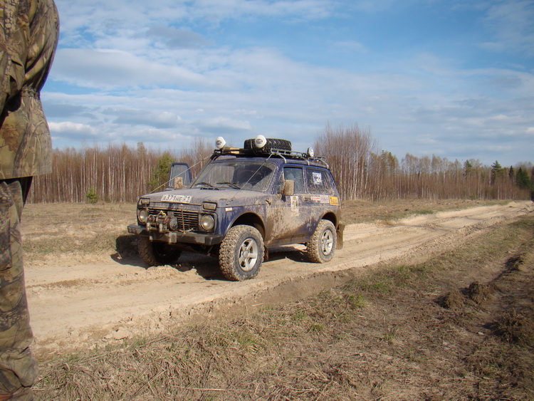

Вот моя нивушка(правда была,сейчас уже нет)
Грядущий мир....он придет...для всех людей......

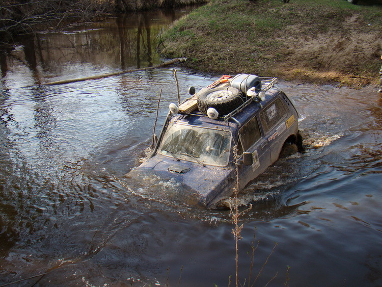

На Суше
