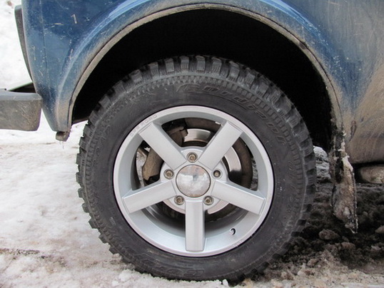

215е сточил практичесски до корда,денег на тот момент хватало как раз на влишку.... Кстати не жалею,за эти деньги(я брал 1000руб за баллон)едет она очень даже не плохо smile.gif
Следующие думаю будут либо к-139,либо такие:
(в зависимости от возможности smile.gif )

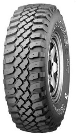

Может кто подскажет бюджетный вариант лёгкой лифтовки "Нивы". На перед как я знаю - ставят пружины от Нивы-Шевроле, а заднюю подвеску отлифтовать - какие варианты? (лифтовка для того, чтобы без проблем вставали автошины размерностью 205/80 R16 ).
Один из вариантов резины указанной размерности: Kumho Road Venture MT 834
И диски под эту резину: Диск КиК "Ниагара" 6J16, 5x139.7, ET40, DIA98,5

Коллеги! Извиняюсь, я с самого начала ввёл вас в заблуждение, конечно же спрашивал про "КОРДИАНТ" (215х65х16) а написал машинально гудрич. Заднии колёса ещё не поставил, пока нет времени.

А у меня и сейчас стоит Кама-Флайм, что не задевает соглашусь, а диски всё-таки надо пошире. А так за свои деньги нормальная резина, если не фанат бездорожья smile.gif
