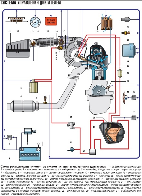

Все добра
Второй год являюсь счастливым обладателем нивы 3D 2000 года и периодически закрадываются мысли о инжекторе либо переделывать либо поменять машину.
Есть ли у кого опыт в переделке либо же купить с инжектором.
Спасибо

QUOTE(жук @ Mar 26 2025, 08:16)
Все добра
Спасибо
жук приветствую. Крепкого Здоровья! Лучше поменять машину и купить с инжектором, если есть такие мысли. Возни с переделкой много. Плюс ко всему - как ГИБДД по закону о переделке и внесению изменений в конструкцию отнесётся? Схему управления двигателем прилагаю. Все детали нужно приобрести, плюс электропроводку, плюс это всё надо смонтировать и по всей машине провести электропроводку. И стоит ли овчинка выделки?
Проще на газ перейти, ИМХО.
