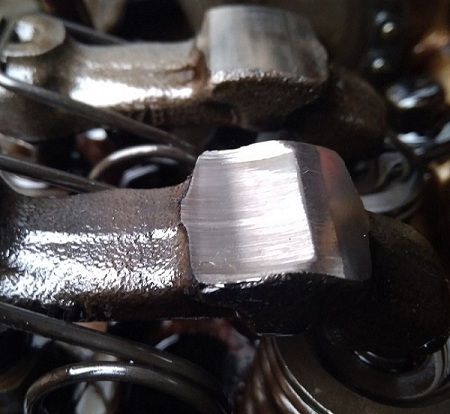

Приветствую всех нивоводов. Вот такой сегодня сюрприз. Стук клапана проявился еще по осени, проверял зазоры, все в порядке. К весне звук усилился,пришлось разбирать.Теперь проблема найти рокер старого образца.

QUOTE(VHS @ Mar 25 2022, 18:48)
вообще без проблем.
приходите на чермет и там с останков жигулей снимаете. но мне проблема видится в распредвале. проверьте не забилось ли отверстие для смазки рокера.

QUOTE(Хорст @ Mar 25 2022, 22:31)
вообще без проблем.
Тоже об этом подумал. Но смазка поступает с середины постели вроде бы. На снимке впускной клапан 1 цилиндра,выпускной левее он в порядке.Сегодня будем разбираться.

QUOTE(VHS @ Mar 26 2022, 06:47)
а постелька не гремит? когда ее в сборе с валом держишь вертикально и по ней постукиваешь киянкой или ручкой молотка. когда износ большой , то она при ударе гремит .
вот по фотке бы так не сказал. или я уже совсем все стал забывать.

QUOTE(Хорст @ Mar 26 2022, 16:34)
Рокер нашел новый 135р. штука, завалялись в магазине. Вал пошкрябал напильником, потом наждачкой. Масляные отверстия не забитые, продувал воздухом. Может и были забитые когда-то, потом пробило. Впервые такое вижу.
В общем собрал,все нормально. Без ложки дегтя не обошлось, привязывал цепь к звездочке алюминиевой проволокой, забыл снять.Теперь в поддоне.

QUOTE(VHS @ Mar 26 2022, 18:36)
фигня что проволоку уронили. вал зря шкрябали- там слой упрочненный очень тонкий.
а на рокере может была такая проблемка ,почему он и завалялся. у него в лунке под яблоко , в месте выхода инструмента, бывает мощная зазубрина из вывернутого металла. была такая проблема, но я давно уже клапана у жигуля не теребонькал и как сейчас обстоит не знаю. а вот раньше в магазине из десятков рокеров сложно комплект подобрать. но если все нормально- значит и нормально будет.
