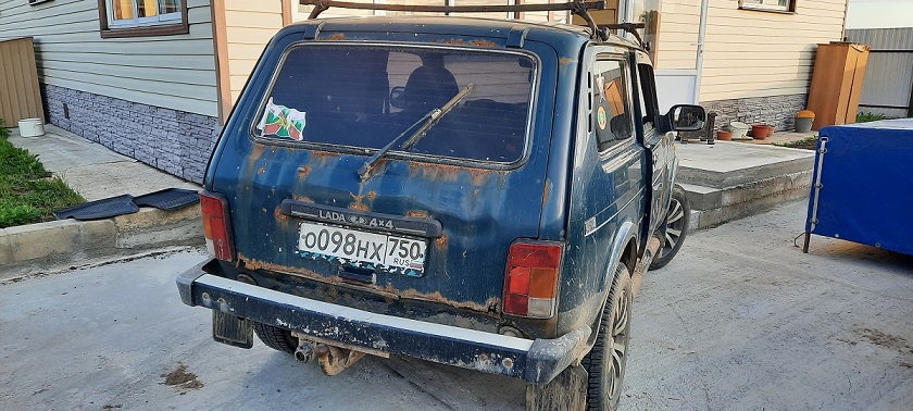

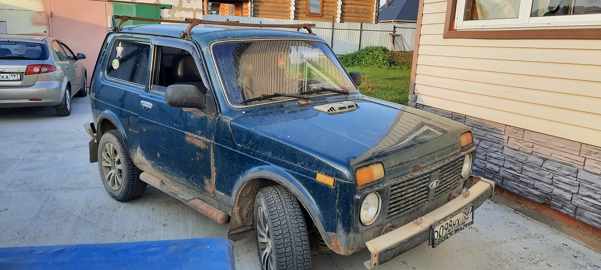

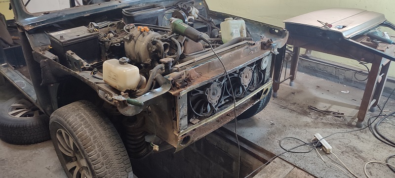

решил я перед сезоном подшаманить свою Люську по косметике
Стопарь
post Feb 20 2022, 00:20
Создана #10565
Сообщений: 131
Зарегистрирован: 14-April 20
Пользователь №: 2,389,130
гнить она начала нещадно пять лет гоняю её в хвост и в гриву не жалея покупать новое корыто за лям которое через пять лет станет таким же рука не поднимается да и нет таких денег

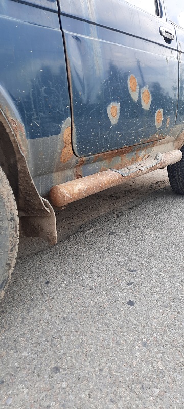

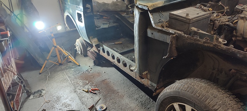

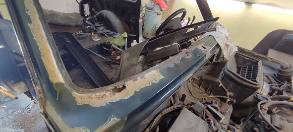

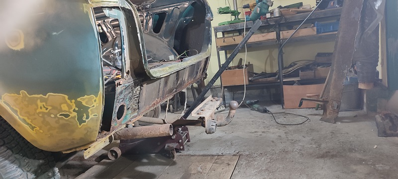

и вот на новогодние праздники а точнее 30го декабря когда все трескали оливье и вливали в себя спиртное отмечая всеми любимый праздник я перекрестившись загнал свою Люську в гараж и приступил к разборке!! чем больще я её разбирал тем больше мне становилось понятней что я ПОПАЛ cheesy.gif были установлены декоративные пороги. И хотя они не касались кузова имелся зазор но пороги кузова на уровне декоративных порогов сгнили в труху пока я снимал эти трубы пороги просты высыпались . так что прежде чем устанавливать это дерьмо подумайте а надо оно ???
Стопарь
post Feb 20 2022, 10:31
Создана #10567
Сообщений: 131
после дифектовки выяснилось что я действительно ПОПАЛ на замену порогов, усилителей порогов, соединителей порогов, панели задка ,крышки багажника, обоих дверей, передних крыльев, облицовки радиатора. также сгнила рамка лобового стекла

приступил к поиску нужного железа благо с 2 января в нашей местности работали почти все магазины и практически все было в наличии кроме рамки лобового стекла . C поиском рамки я облазил множество инет магазинов везде она есть но как бы её нет гонял в южный пор в кунцево там в один голос продаваны мне сказали и не ищи в москве не найдёшь вобщем.Парадокс машина выпускается а запчастей на неё нет оч смешно. но подвернулся один чел и через него прислали с городу тольятти cheesy.gif
Стопарь
post Feb 20 2022, 10:56
Создана #10569
Сообщений: 131

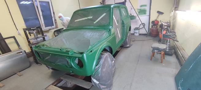

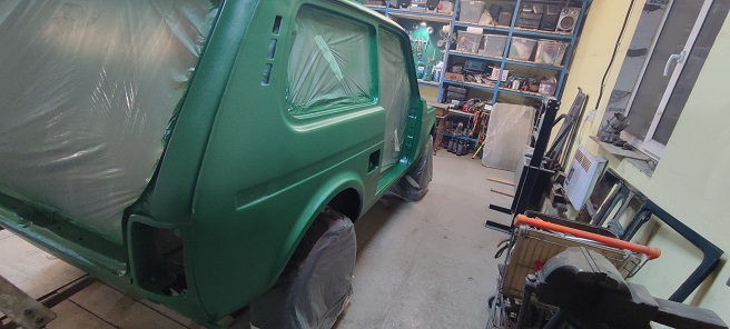

потихоньку начал резать пилить варить мазать вчера вот полностью грунтанул по кругу теперь вот делемма чем красить толи обычной краской толи раптором ну или аналогами этого покрытия

QUOTE(Стопарь @ Feb 20 2022, 10:56)
Теперь еще лет на пять хватит.

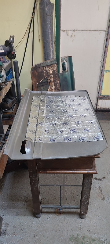

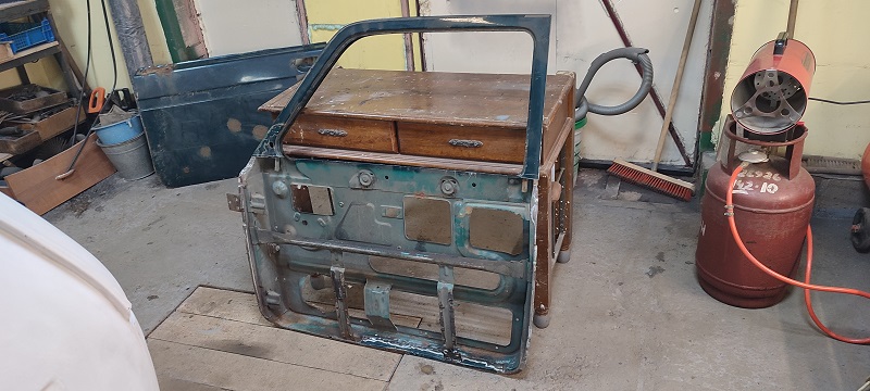

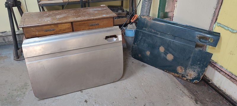

пока суть да дело решил занятся реставрацией дверей покупать новые накладно а б.у на всех не хватает

Задняя дверка ,кстати,сейчас в пластике продается.Точно не сгниет уже.

Стопарь
post Feb 23 2022, 15:49
Создана #10576
Сообщений: 131
да уже куплена и дожидается покраски

ну вот и облил я свою люську теперь к антикору готовится надо
