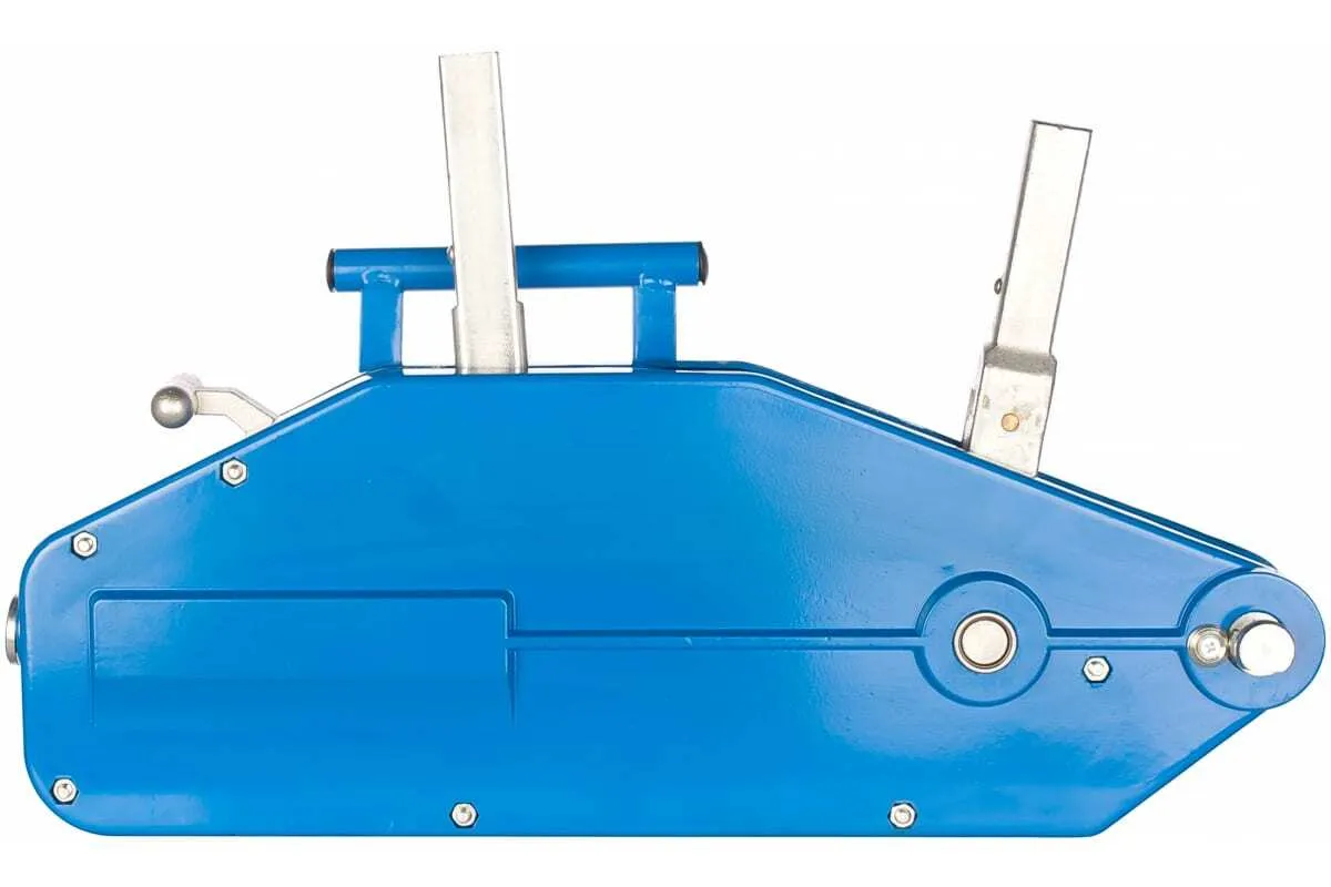

Кто нибудь пробовал ниву вытягивать рычажной цепной талью ?
Всё течёт , всё изменяется.
Райт
post Oct 20 2021, 23:33
Создана #10442
Сообщений: 278
Зарегистрирован: 29-September 16
Пользователь №: 2,354,253
Тянет... Но работать с ней неудобно: звенья цепи может клинить (закусывать).

Пробовал .Трос хрен свернёшь компактно. В машине такой круг получается.

Ей конечно Ниву можно на пятиэтажный дом затащить....но громозкая,тяжёлая и обьёмный железный трос занимает много места...

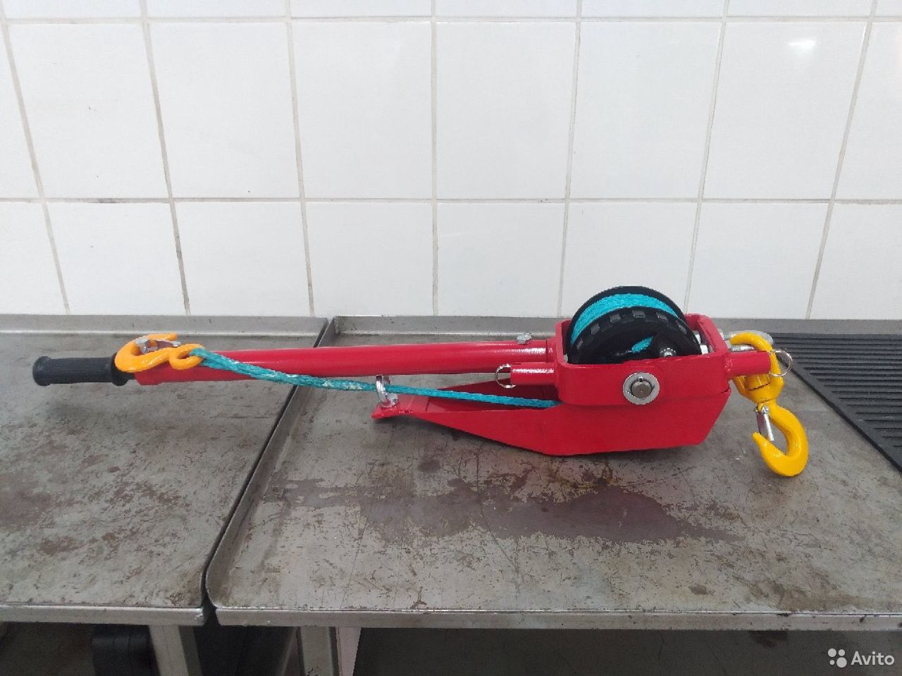

Я имею ручную ЛРку 1.6т подготовленную,с ковшом и на синтетике 9мм...Удобная,компактная,лежит за сиденьем на полу.Патриот ей конечно тяжело тащить,только через блок...а для Нивы самое то..
вот именно в таком виде нужно брать ЛРку..

Хайджеком таскать мазохизм...Пока трос натянешь,а там уже и длины нету..
Им только за колёса поднимать и подкладывать....
Купите ЛРку..для Нивы лучший вариант.

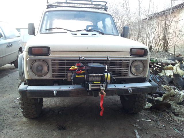

в итоге мое убеждение, надежнее только Эл.лебедка. я себе купил не дорогую китайскую на 3 тн , стационарно устанавливать не стал, сделал ее съёмную, на квадрате. Лежит в багажнике, а при случае за 5 минут устанавливается, хоть спереди, хоть сзади.
Хайджек больше не вожу с собой.

Kalinin A.V.
post Oct 24 2021, 15:08
Создана #10452
Сообщений: 688
Зарегистрирован: 30-June 10
Из: Russian Manchester
Пользователь №: 19,381
Металлоискатель: XP DEUS 3.0
Интересы: ?
Репутация: 135 кг
QUOTE(Заратуста @ Oct 24 2021, 13:09)
Посмотрел этот тест  :https://www.drive2.ru/c/1767601/ про Вашу лебёдку. lupsk.gif
Поищу что-то механическое.Что-бы как лом, сломать нельзя.
Ну ищите, ищите...., на ошибках учатся
Ссылка битая, чё там за страсти не понял.
У меня эта лебедка уже лет 9 служит верой и правдой, не разу не подводила и не ломалась.
Спасала много раз.

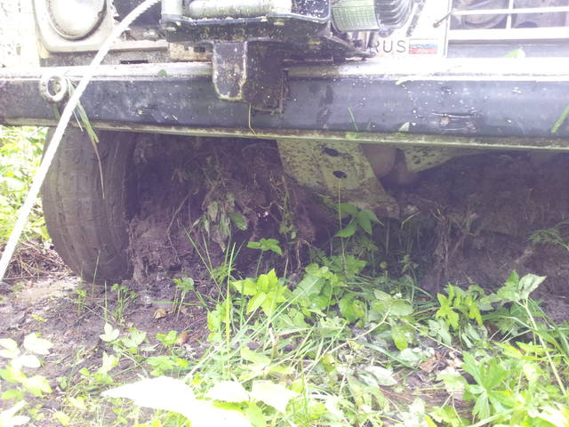

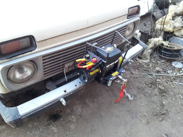

Вот фотку скину, это я уже вытащился, изначально завяз по самый бампер. Прикиньте машина снаряжённая 1,3 тн да грязи с тонну или больше тащишь, трос как струна натянут, отходить подальше, не дай бог лопнет. А вы про механику говорите....
Не нравится Китай, можно купить фирменную, на сколько жаба не задушит. Выбор большой.

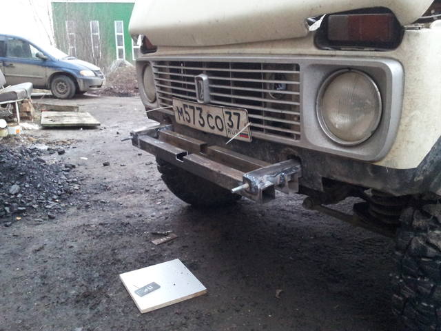

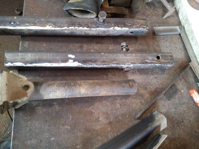

Kalinin A.V.
post Oct 25 2021, 00:18
Создана #10457
Сообщений: 688
Интересы: ?
Репутация: 135 кг

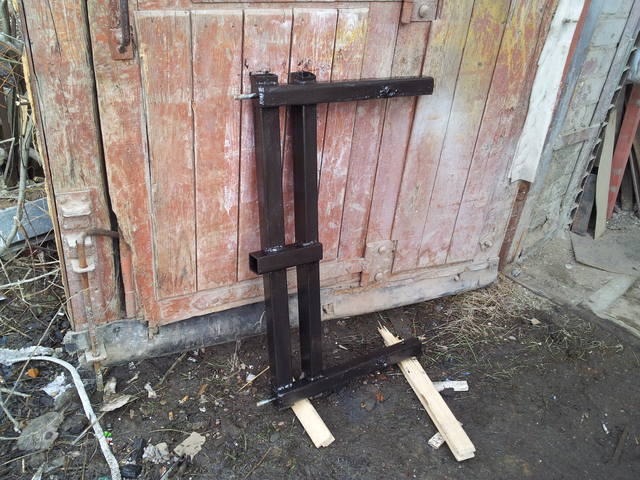

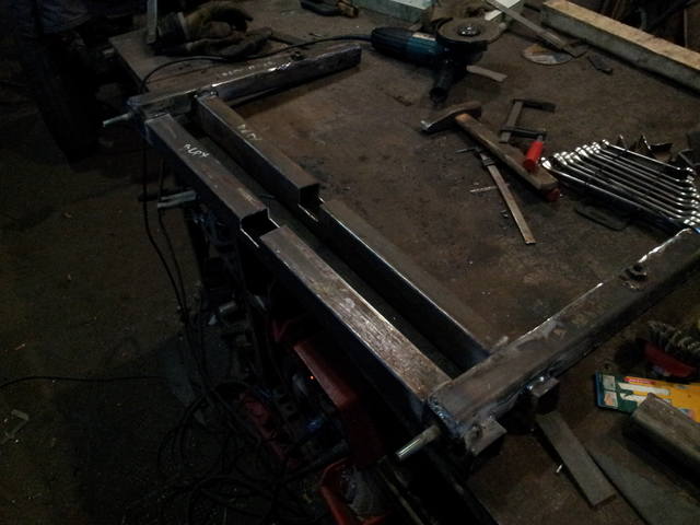

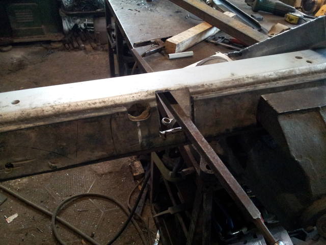

Нашел немного.
Внизу круглая труба это родное крепление бампера, их выкидываем. Из уголка варю квадраты по размеру лонжеронов и по длине длиньше родных, что бы входили до креплений передней балки.
Крепиться они будут каждая на два болта, сверху родной и сбоку добавочный.
Во такая конструкция получается
Примерка на машине
Готовый к установке кронштейн

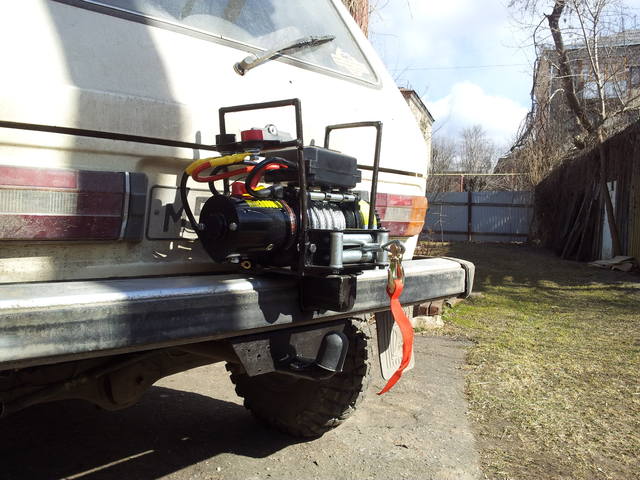

Kalinin A.V.
post Oct 25 2021, 00:53
Создана #10458
Сообщений: 688
Интересы: ?
Репутация: 135 кг
Бампер крепится на шпильки, он практически закрывает всю эту конструкцию, а квадратную дырку закрывает номер
Вид сзади, там проще вышло, крепление к фаркопу сделал.
Площадку по лебедку завтра сфотографирую.
Лебедка оказывается не 9500, а послабже 6000 вот ведь забыл уже. Но работает безотказно.
