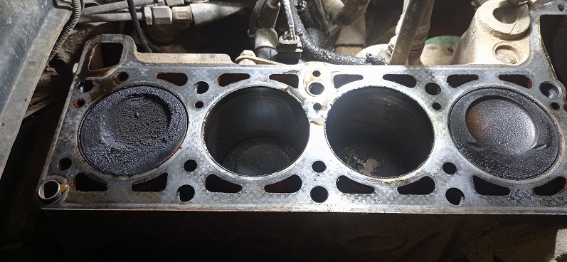

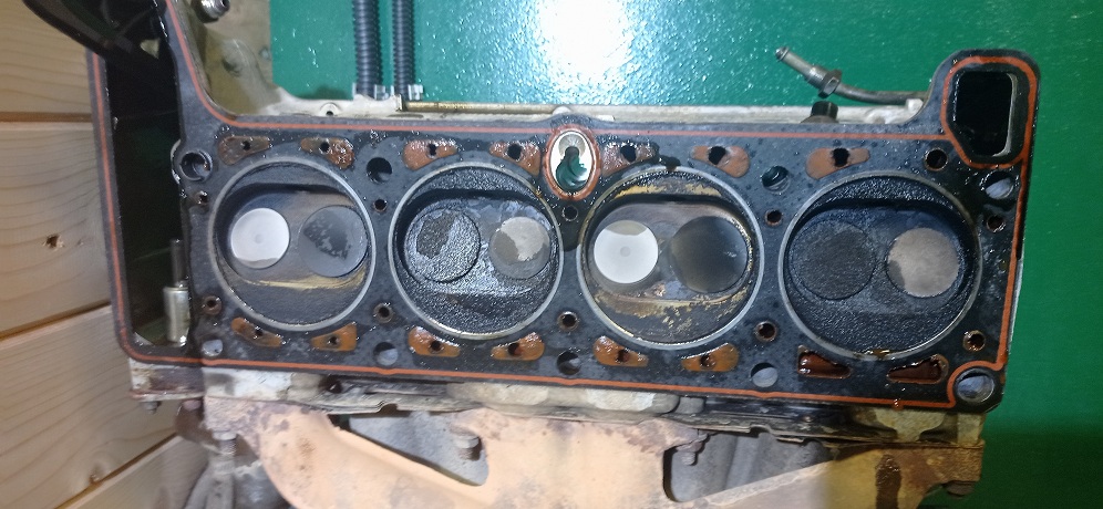

начал с движка !! жор масла был приличным думал кольцевать придётся но все обошлось заменой втулок и колпачков

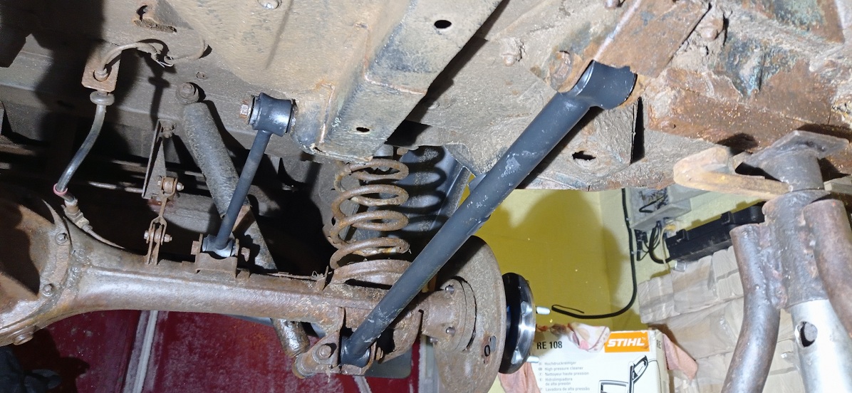

после полез менять задние тяги при трогании стук пошёл да и жопу машины подкидывать начало пока менял их обнаружил что в днище трещина образовалась пришлось варить

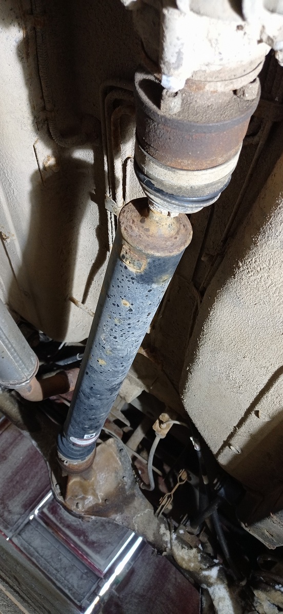

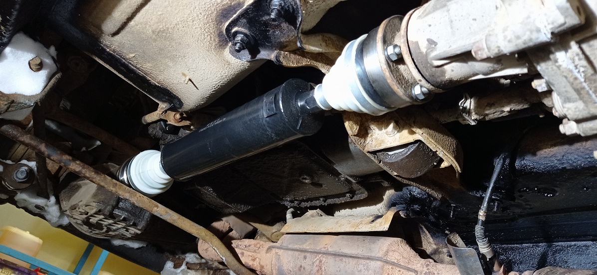

после сварки собрав салон думаю а не побороться ли мне в очередной раз с вибрацией !! отцентровав РК несколько раз плюнул рассердился и обиделся я всё это вылилось в установку заднего б\у кардана на шрусах а также переднего и опор РК нового образца на испытаниях сумел раскочегарить мою Люську до 130 кмч ни вибрации ни воя просто класс только печка воет сцука и нихрена не греет но это лечится установкой печки нового образца с пятискоростным переключателем которая уже заказана 14.gif

Пора уже раму туда вварить.Третья опора(из предыдущих постов) - это фикция. smile.gif
