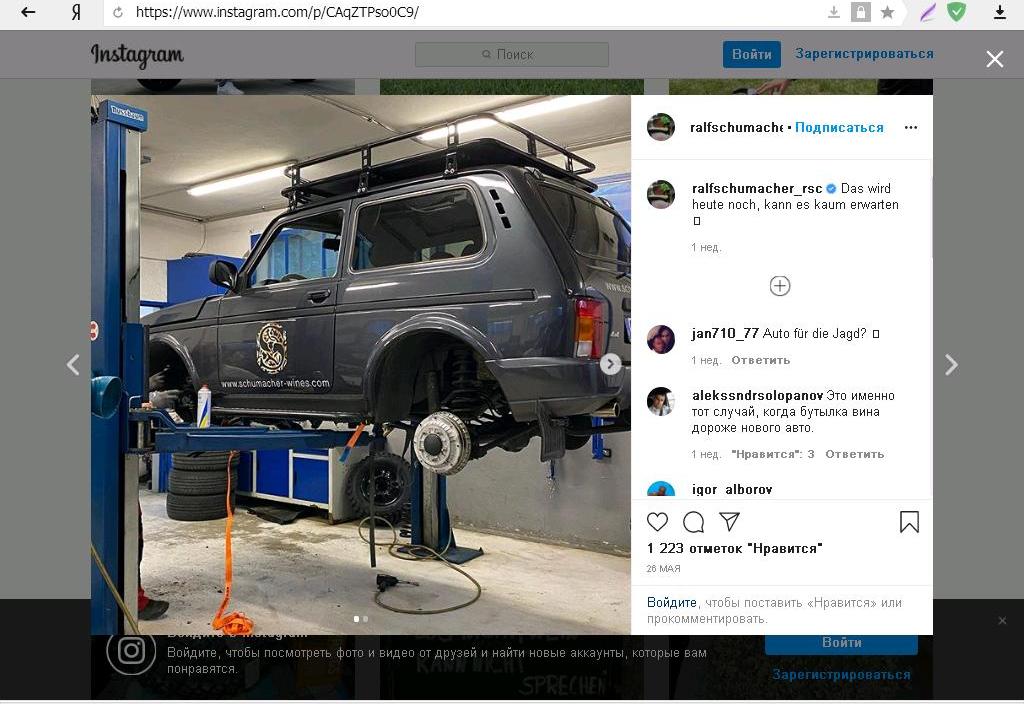

5- скорей всего дело в моторе, там 3 контактных пластины подкисают, особенно средняя .Все промыть и смазать, смазка любая синтетическая с тефлоном.
Ральф признался, что выбрал россий­ский внедорож­ник за его вынос­ливость и характер. Lada 4x4
[/quote]
