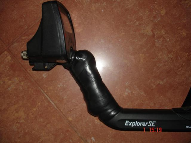

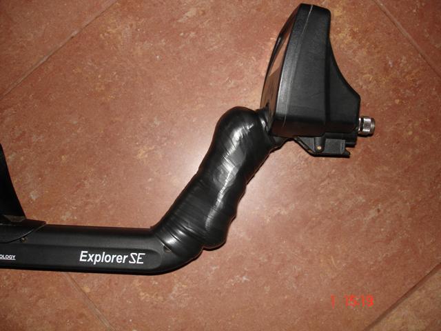

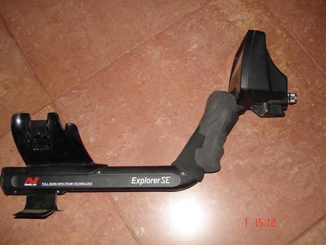

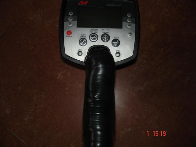

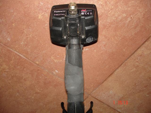

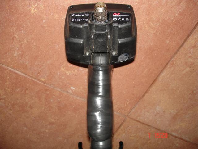

Собственно, решил поделиться в этой теме, дабы не плодить подобные, аналогичной переделкой или вернее - доводкой ручки Эксплоера способом, предложенным Камертоном.
Прежде всего хочу его поблагодарить за участие в приобретении этого чудо-материала. У нас, как оказалось, ничего подобного в продаже нет. Написав об этом автору темы, я получил исчерпывающий ответ и предложение содействия в приобретении и отправке самоотвердевающего пластилина. Очень любезно с его стороны! smile.gif
Ну, а далее, все было сделано так, как описано в теме. Единственное, чего мне не удалось сделать, так это обмотать готовую ручку РЕЗИНОВЫМ скотчем, ввиду опять же отсутствия такового в продаже. Но его с успехом заменила обычная тянущаяся изолента, коей в продаже навалом! 14.gif Да и до этого ею же была обмотана ручка изначально, дабы не забивать пористую структуру грязью, песком и т.д. А материал (пластилин) и впрямь чудная штука - затвердевает на 3-4 день, практически невесом (что очень важно) и помогает сделать вполне анатомическую ручку.
Еще раз благодарю, Камертон.
А вот, что в итоге получилось...

Все правильно, только нужно было родное изопреновое покрытие ручки снять. Оно ни к чему, и пластилин без него прочнее к ручке прилипает.
