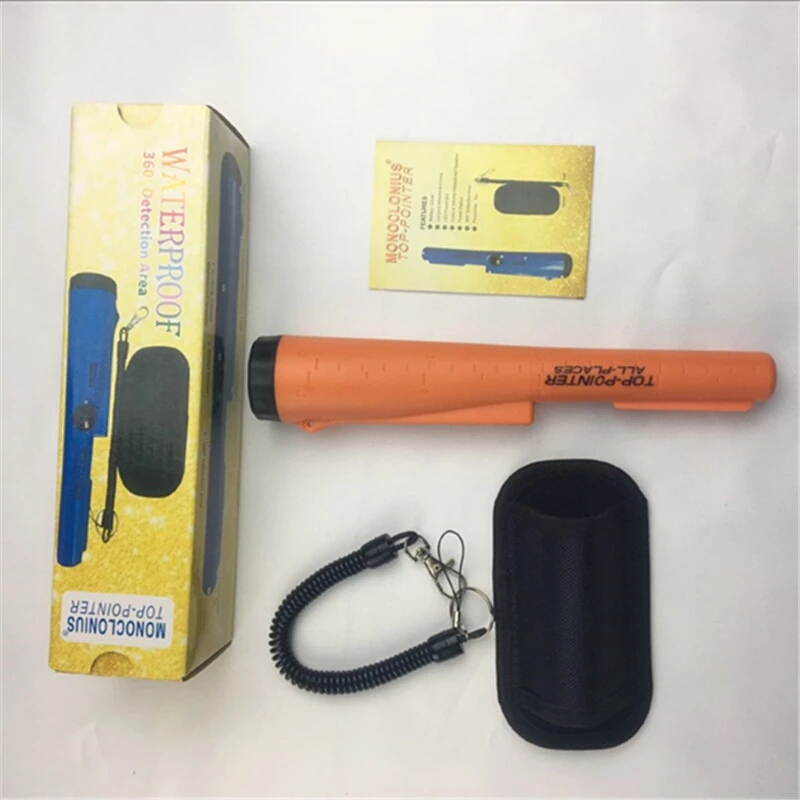

Monoclonius,новый китаец,никто не знаком с этим зверем?По характеристикам и дизайну очень не плох,но общение с продавцом не задалось,мутный
тип,на вопросы прямо не отвечает,да и в рекламном видео он захлебнулся ,к гадалке не ходи.
