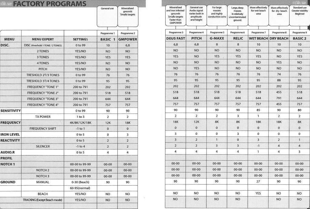

Всем доброго дня. Вот думал написать или нет ? Но все же решил. Немного предистории. В этом году решил порадовать себя очередным новым прибором.... и как несложно догадаться, этим прибором стал Деус. Сейчас проходит этап освоения данного аппарата. Оговорюсь сразу, теории перелопатил за зиму перед покупкой - море. Но вот, как то нигде вроде не попадалась информация, о которой напишу чуть ниже. Может кому то это будет интересно, а если вдруг, кто то уже об этом писал - прошу простить, сделано не умышленно.
Теперь суть дела. Человек я в меру дотошный и что то меня толкнуло сравнить инструкцию, точнее настройки из приведенной там таблицы и пролистать предустановленные заводские настройки на моём приборе. Инструкция, как я понимаю относиться к версии 1.2 , мой прибор прошивка 2.0 рус. Казалось бы, преустановленные заводские настройки должны совпадать, ведь инструкция едина для всех версий : 1.2 ; 2.0 eng; 2.0 рус ..... А вот что на самом деле :
Жирным выделенно расхождение инструкции и прошивки 2.0 рус. О том, что Деус гибкий прибор и его можно настроить "как хочешь", и что "заводские программы для новичков" и вообще "надо выставлять свои настройки" - говорить не надо. Это и так понятно. Но почему нигде не написано об этом расхождении ?! Купил человек Деус с прошивкой 2.0 рус., открывает инструкцию, читает , смотрит таблицу с насройками 49.gif и ходит на проге "Все металлы" с дискримом 10 и на 18кГц ..... как то странно получается.....хотя....
Я, конечно не исключаю, что только мне одному попался такой прибор версии 2.0 рус. с какими то корявыми цифрами в меню - и такое может быть 14.gif . Так, что если все, о чем написал не соответствует действительности - не пинайте, это только у меня. Буду обращаться в сервисный центр....
А может, если все написанное выше, ерунда и заморачиваться не надо - то тоже не пинайте ! Просто не заморачивайтесь 17.gif

QUOTE(AVGUST @ Apr 30 2013, 16:03)
Хочу не то чтобы попинать, но спросить: кто Вам сказал, что ДОЛЖНЫ и едина?
На то версии и существуют, чтобы что-то менять.
Что Вам мешает скачать инструкцию по 2.0 ?
Кстати, где Вы в 2.0 нашли ALL METAL:

QUOTE(TeleMach @ Apr 30 2013, 17:03)
А кто спорит, что должны быть едины ? На то они и версии...
Если скачаете инструкцию по 2.0рус. - скиньте пожалуйста, буду благодарен.А так, инструкции под 2.0 не существует, она едина для всех версий(об этом тоже было написано выше). Если не прав - поправьте.По крайней мере официалы это потвердили.
В 2.0 действительно нет ALL METAL , но если Вы заметели, то в скобочках стоит 8 программа. В версии 2.0 она называется типа "сухой пляж"....
