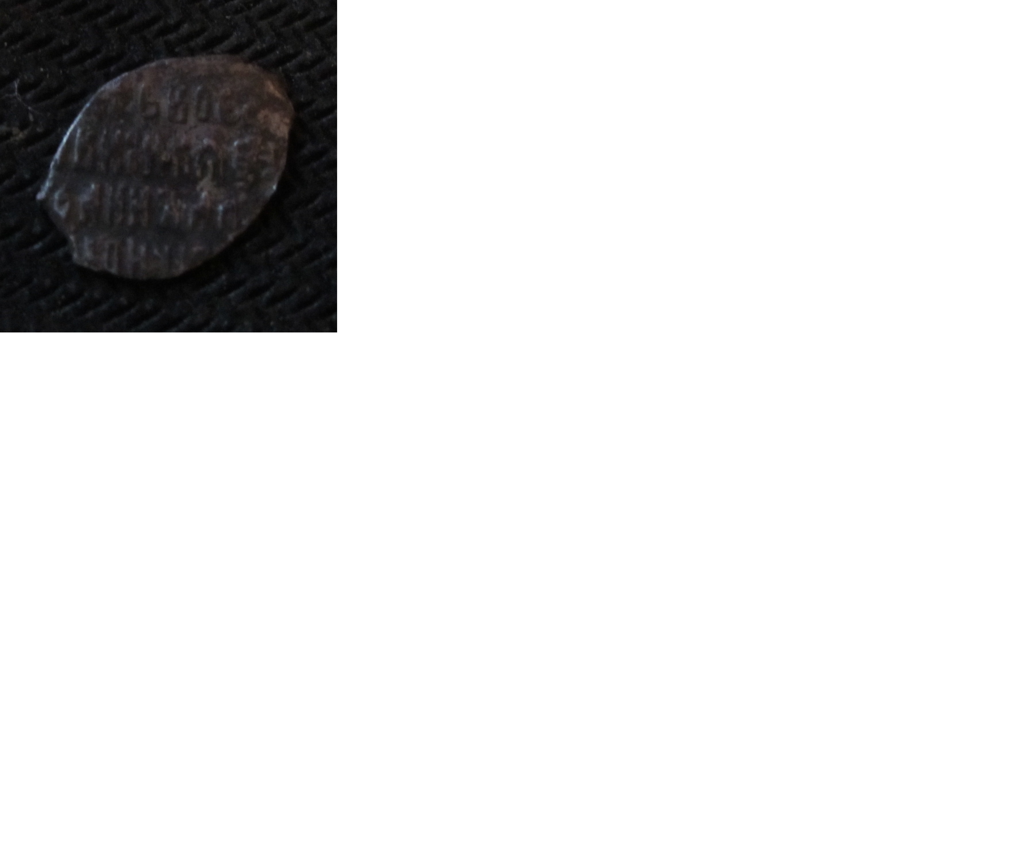

Только что с копа вернулся. Махал пока совсем не стемнело. И сегодня первая моя чешуя!!!
