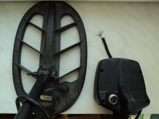

Оторвались контакты на стандартной катушке Фишера 75, приобретённого в апреле 2009 года. На фото та самая катушка с проводом уже без фишки и самим прибором с разъёмом. Проводов в шнуре катушки - пять. Просьба подсказать - к какому из разъёмов какой провод должен подходить? Спасибо.

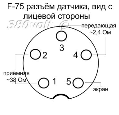

QUOTE(Группа @ Apr 20 2013, 11:32)
первый провод
оплетка
центральная жила
второй провод
коричневый
черный
оплетка
во избежание глюков оплетки обоих проводов должны быть изолированы друг от друга...
катушка
пин1 - оплетка коаксиала
пин2 - коаксиал
пин3 - коричневый
пин4 - черный
пин5 - оплетка (однопарника)
блок
пин1 - черный
пин2 - красный
пин3 - зеленый
пин4 - белый
пин5 - серый

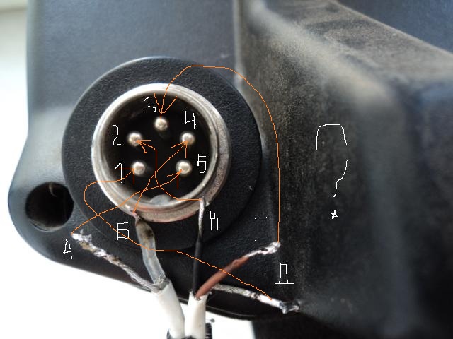

Спаял, работает.

На последнем фото 2-й с 4-м перепутали. Паяем как на посте описано выше!
