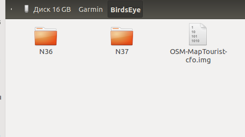

Парни, а если сбросить всё до заводских настроек, могут ли удалиться треки, маршрутные точки? Дело в том , что в гармине 450м, пропали куда то карты, как встроенные топо, так и с флешки генштаб перестал видеть. 16.gif

QUOTE(viks @ Aug 26 2017, 22:57)
Сомневаюсь, что у Вас ТОПО встроена. Она скорее всего тоже на флешке, т.к. у Орегона очень мало внутренней памяти. Соответственно проблема скорее всего в СД-карте. Попробуйте перезаписать ее содержимое на другую и вставить в навигатор.

Вобщем ситуация такая, флешка сдохла, комп её тоже не видит, взял другую на 16г, закачал туда карты в формате jnx , он их не видит, хотя раньше этот формат поддерживал, закачал на флешку фотки, фотки видит, а карты нет, и к компу не могу его подключить, при подключении в навике высвечивается вилка, где ярлычок заряда батарей и всё,никакой больше информации нет. Следопыт, спаси от психушки, полночи бился, и шнуры менял и т.д. у меня от этого уже мозг последний закипел,....... Может на флешку ещё надо, что-нибудь закачать ?

Ура, оказывается для того , что бы навик увидел карты на микро флешке ,НУЖНО СОЗДАТЬ ПАПКУ Garmin, а в ней создать папку BirdsEye, а вот в эту папку уже вкладывать файлы карт в формате jnx. 13.gif 16.gif alko_2464.gif .Вобщем буду дальше разбираться, надо туда ещё ркка запихнуть( ркка в jnx не нашёл) . Скачал генштаб н36и 37 , оказался с полями, (может где есть на раздаче обрезанные?) Скачал ещё топо для гармина ,положил их в папку BirdsEye, генштаб открывает, а топо нет, что делать?Прислушаюсь к любым советам. an.gif Да, ещё, при загрузке прибора пишет по англицки , много файлов jnx, не все будут открыты. Раньше такого не было facepalm.gif .
Топо ложьте в папку Garmin, BirdsEye только для jnx. На Калужку и соседние регионы много чего есть, но незабесплатно. ddd.gif

QUOTE(Следопыт @ Aug 27 2017, 22:32)
А как это, только для jnx? ddd.gif Сколько будут стоить квадраты н 36 и 37?Присоединенное изображениеВот как вставлял.
