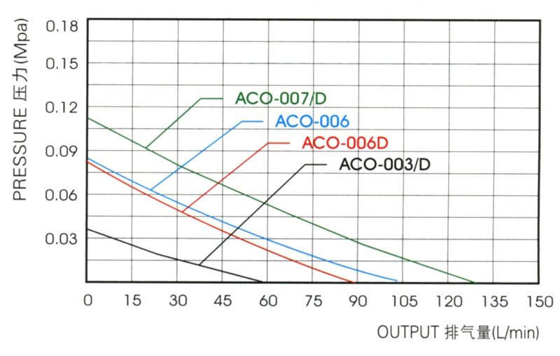

вот характеристика подобных компрессоров,

А давление не маловато этот компрессор выдает? (0.1МРа=1,01атм) На какую глубину хватит погрузиться?

там выше был график зависимости производительности от давления
1 атмосфера это 10 метров водяного столба, но реально глубже 5 вряд ли возможно при производительности 120-150л в минуту. Но и при большей производительности серьёзно глубина не поменяется. это же помпа низкого давления.
