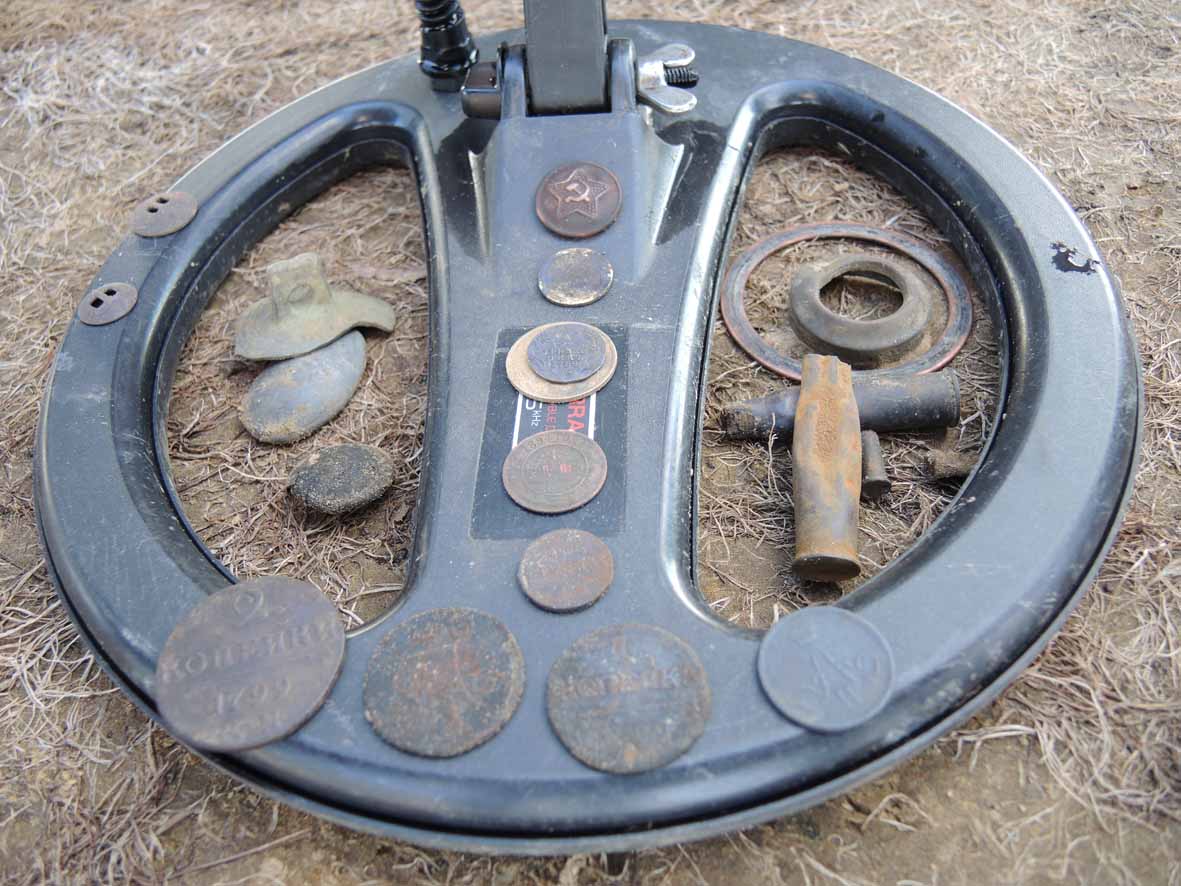

да, вот нашлась фотография катушки с железным барашком и улова, что попал под неё
Бесеркерк
post Oct 8 2014, 19:09
Создана #335
Сообщений: 13,857
Пользователь №: 25,068
Репутация: 380 кг
QUOTE(Бухалло Билл @ Oct 8 2014, 19:43)
Хороши находки и мусора почти нет,а я после каждой поездки одному человеку пакеты с цветным мусором отдаю.Смеюсь,говорю наверно скоро на "мерине"будешь кататься! smile.gif В итоге только подставка подсвечника и пара какалей убитых грунтом. sad.gifЗащиту бы вам на герметик посадить,полезная вещь.Особенно когда аккуратно сделаешь. smile.gif
