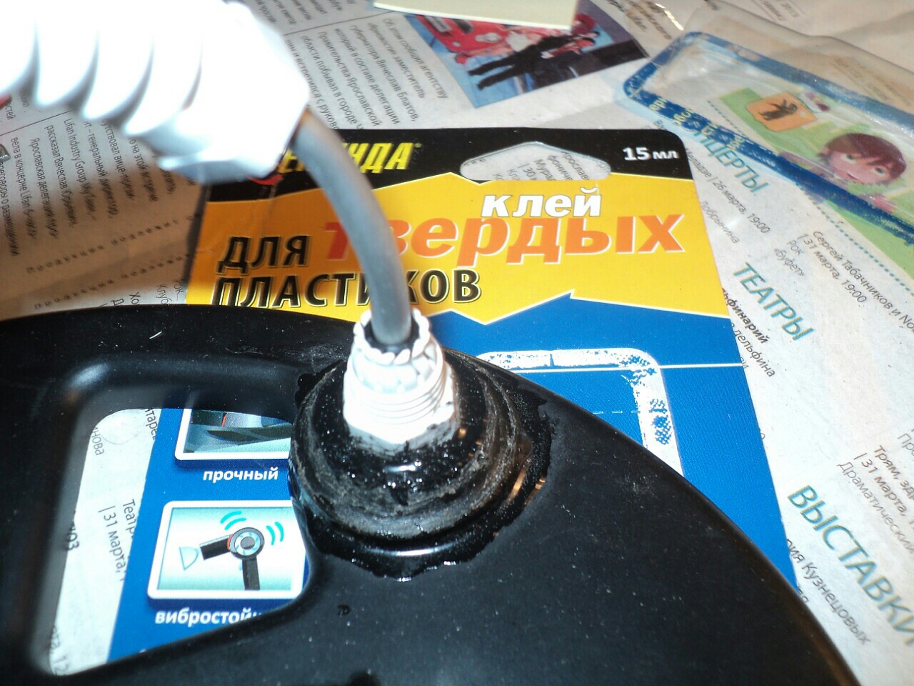

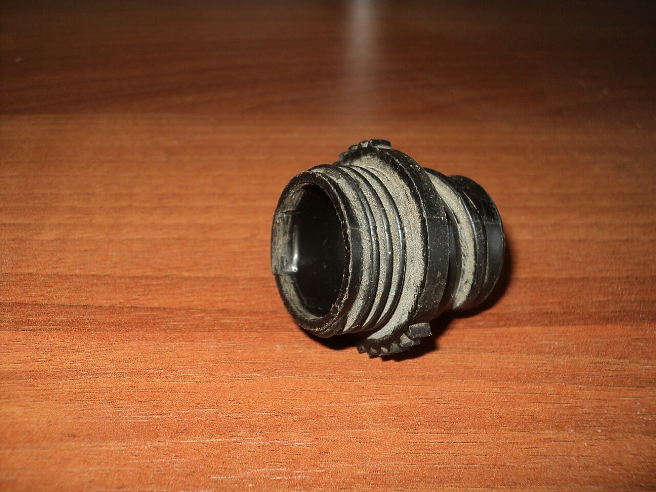

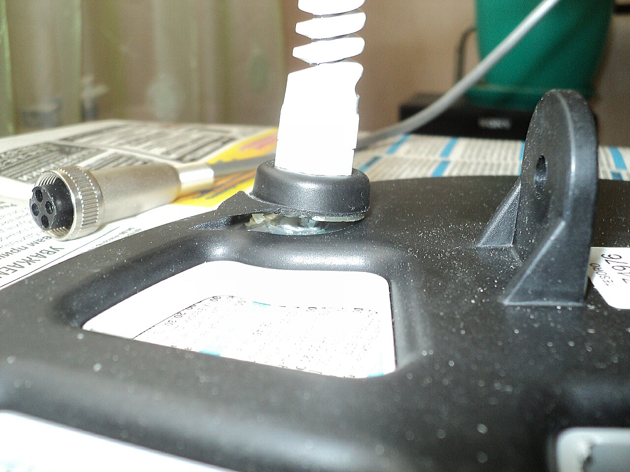

Катушку починил, все прекрасно работает. Даже эстетика не пострадала.
Попытаюсь описать подробно, ход мысли и саму работу. Мож кому сгодится. Выбирал клей из нескольких десятков всевозможных и пал мой выбор на клее для твердых пластиков, - вибро, влаго и т.д. стойком. 44руб. Нашел с трудом в гаражном хламе примерной формы пласмассину(переходник). При помощи не хитрого инструмента изготовил что-то, типа, не знаю что(фото). Так как провод отпружинивал в обратку я не стал его насильно прижимать к катушке, а просто приклеил это кольцо к плоскости катушки, оставив отколотую часть в свободном положении. Внутренний диаметр сделал чуть больше примерно на 0.5-0.7мм. оставив этот зазор для протекания клея при заливке верхней точне боковой плоскости. Да, забыл сказать, что я не знал на момент изготовления этого шайбового кольца какой вязкости будет клей и зделал ее на 1мм. выше верхней плоскости. Вот получилось так. Катуху отремонтировал почти сразу, тест драйв и краш тэст проводил два дня по этому сейчас могу сказать с уверенностью - лежачая крапива, стерня, снег, лужи,и т.д. все выдержало отлично. Драл на совесть. Что будет в дальнейшем, отпишу здесь. Фото по порядку:. Вложенные эскизы изображений -------------------- Непонятное это дело - лозоходство, лучше уж по старинке с МДшкой.

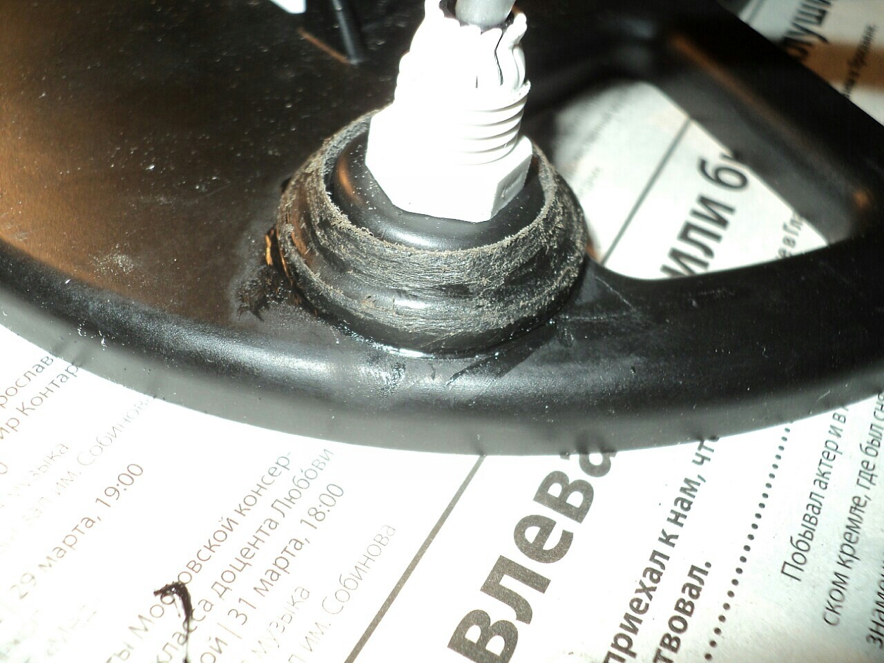

Так-же:., приклеил к плоскости катушки.
